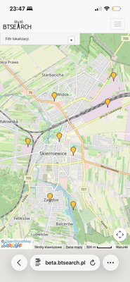

Na północy Skierniewic jest to najlepsze 5G, stacje nadawcze Orange znajdują się na ulicy Zwierzynieckiej, Mszczonowskiej oraz Jagiellońskiej. Masz tutaj wszystkie stacje nadawcze (te bez 5G też) Orange w Skierniewicach. Super byłoby jakbyś wskazał który nadajnik jest najbliżej Ciebie i czy masz antenę wewnątrz domu i czy na zewnątrz.

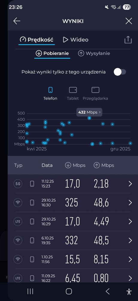

@Pablo5 jak widzę po Wi-Fi super prędkość, więc tutaj problemu nie widzę.

@Timplus Niskie prędkości najczęściej wynikają z dużego obciążenia nadajnika, z prac modernizacyjnych, sporadycznie od zakłóceń. Warto na czacie lub infolinii poinformować operatora o niskich prędkościach internetu mobilnego.
Na screen-ie widać, że sygnał masz na poziomie 4/5 kresek, więc nie jest słaby. Fakt, ten wskaźnik komórkowy, to tylko sugestia, ale widać, że nie jesteś na granicy zasięgu.
Podajesz wyniki również internetu stacjonarnego, więc korzystaj z niego, natomiast mobilnego używaj awaryjnie, lub jak wyjdziesz z poza zasięgu WiFi.

Sytuację poprawi jedynie zakup zewnętrznego routera np. ZTE 889.
Po kropkach na wykresie widzę że osiągi do 400Mb, to może sugerować obciążony nadajnik.
