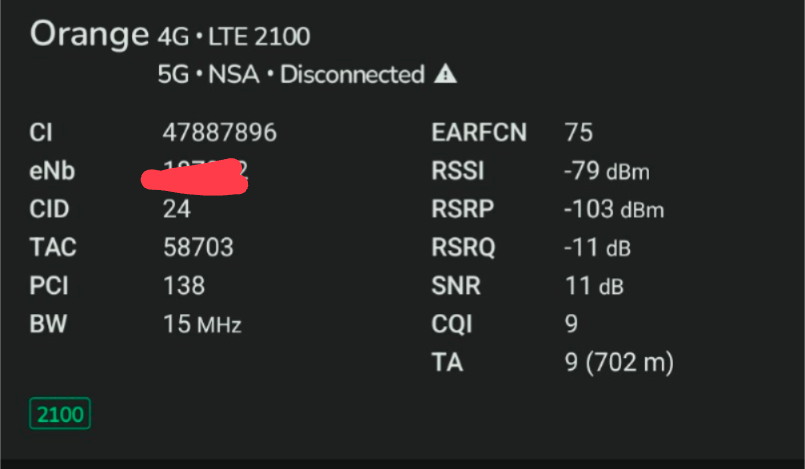

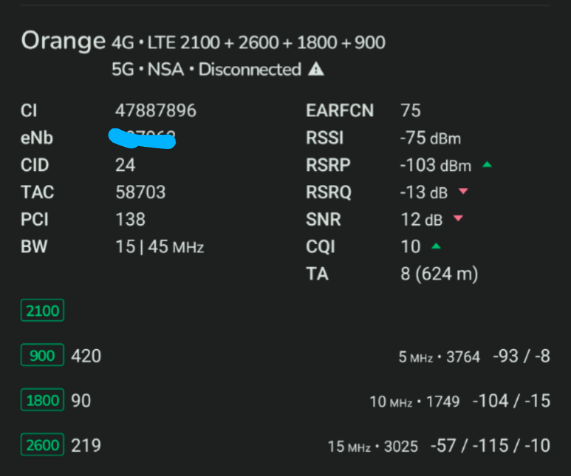

Dzień dobry od dłuższego czasu u mnie w domu telefon agreguje tylko LTE2100+LTE2600+5G3600 lub czasami samo LTE2600+5G3600. Mapa zasięgu wskazuje na to, że telefon powinien łapać 4 pasma, a łapie tylko dwa lub jedno.
Wcześniej całodobowo agregował 4CA (z wyjątkiem późnych godzin nocnych gdzie się ogranicza zasoby sieci przy małym ruchu).
Czy ktoś wie czemu pasma LTE B20/B8/B3 nie chcą się agregować ani łączyć – jest to jakaś oszczędność sieci?
Dzieje się tak cały czas – wyjątkiem jest od godziny 22 do jakoś 7 rano gdzie telefon zaczyna agregować L2100+L800+L1800+L2600+5G3600 – przy tej agregacji speedtest wychodzi 1080/1200 Mb/s, przy agregacji L2100+L2600+5G3600 – wychodzi 104 Mb/s, a przy LTE2600+5G3600 – >80 Mb/s

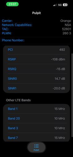

Niestety po aktualizacji do iOS 26 jest trudniej uzyskac informacje z BTS'a, teraz obecnie używam hotspota więc następuje aktywność sieci bo znowu koncentryk padł 😅
Najpierw pokazuje się PCI, a informacja o CID, 5G i "Other LTE bands" pojawia się po paru trochę długich chwilach lub minutach
Teraz np. jest tak:

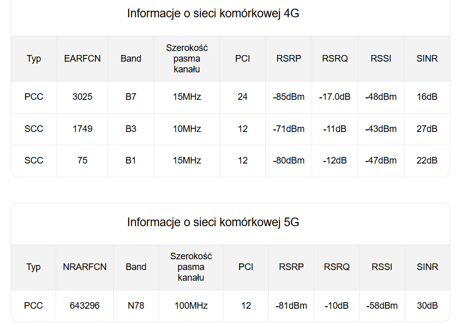

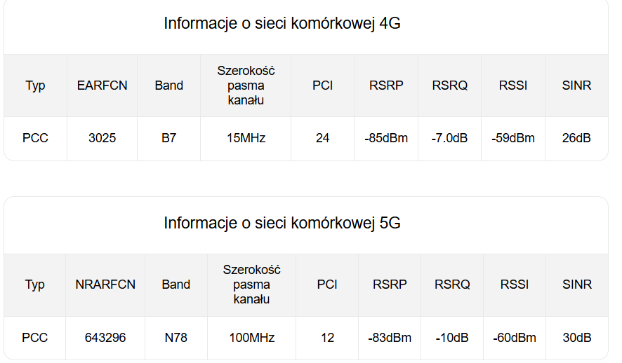

@Zeusek To też jest ciekawa kwestia. Czy mówisz tutaj o tym co pokazuje smartphone czy router 5G? O ile wydaje się, że na smartfonie właśnie tak jest, że agregacja włącza się pod obciążeniem, to na routerze 5G już niekoniecznie. Mój mc888 z kartą Orange nawet jak nic nie robię, zawsze pokazuje CA aktywne i zawsze jest N78+3xLTE. Z kolei z kartą play gdzie agreguje N78 + jedno pasmo LTE to w stanie spoczynku jest CA nieaktywne i nawet znika N78, ale wystarczy, że przeładuję stronę to N78 i agregacja od razu wskakują. Jak to wyglądało na Twoim mc888?
Różnica w moim przypadku jest też taka, że w Orange siła sygnału jest bardzo dobra, najczęściej (-63 dBM, -67 dBM), a w play już około (-80 dBM, -90 dBM) - ale to i tak pozwala na download 400-500+ Mbps. Ciekawe przy tym na ile w tym przypadku zachowywanie się agregacji, to kwestia ustawień operatorskich, czy może siła sygnału ma na to wpływ

@ZeusekTak tak. Teraz się bawię się telefonem i np poziom agregacji również zależy od naładowania baterii. W trybie oszczędzania energii od razu odcina mi N78.  Także jak widać jest sporo czynników.
Routery nie muszą oszczędzać energii to mogą sobie powalić na ciągłą agregację. Moj Tp-link sztywno utrzymuje 4 x LTE + N78

@arthur
Chodzi o router, widać zależy od ustawień na nadajniku. Na MC888 miałem tak samo. Nie pamiętam dokładnie ale w Play chyba trzymało N78 + 3 LTE.
Tak jest w spoczynku, czasami bywa inne pasmo LTE ale zawsze jest coś z tego 1800/2100/2600 i pod obciążeniem też te pasma.
I pod obciążeniem.
