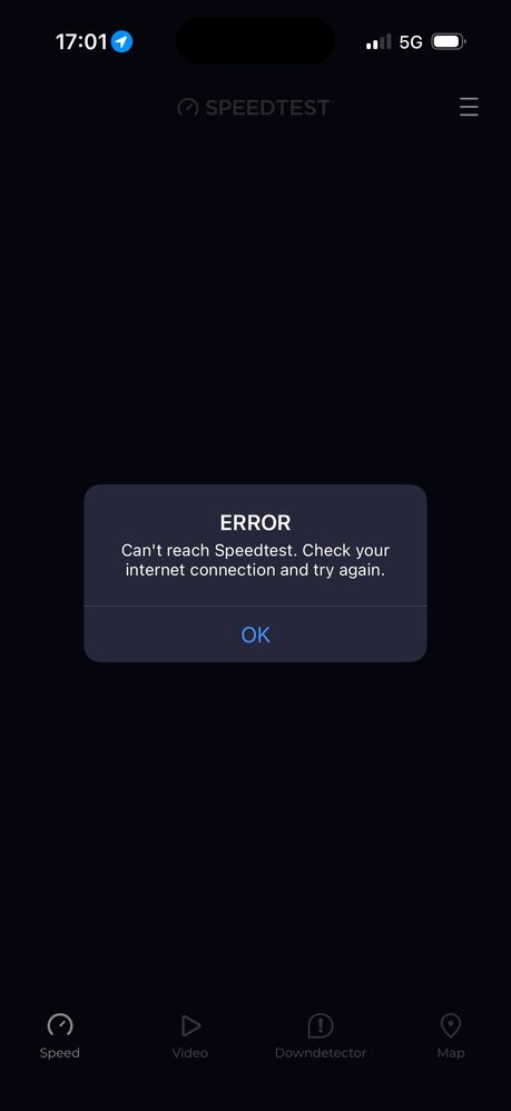

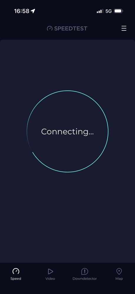

Jakieś dwa miesiące temu zgłaszałem do Orange kłopoty z połączeniem w okolicy dworca Centralnego (hala górna, dolne przejście) w Warszawie. Wygląda to tak, że nie da się słuchać streamowanej muzyki, bo co chwilę przerywa, rozmowy telefoniczne rozpoczęte nawet w wysokiej jakości spadają do jakości starego telefonu albo są po prostu przerywane. Ewidentny problem po stronie Orange.
Ostatnio musiałem kogoś odprowadzić i na peronie I jest zasięg, niemal pełny, ale internetu nie ma. Nie dało się wejść na żadną stronę. Problemy wciąż trwają. Czy aby mieć możliwość korzystania z internetu mając zasięg 5G w centrum Warszawy muszę zmienić sieć?
Mapa zasięgu Orange pokazuje, że przy Centrum Nauki Kopernik jest pełny zasięg 5G do 1050 Mb/s. Zachęcony tą informacją stwierdziłem, że odbędę w tym miejscu call na Zoomie. Jakież było moje zdziwienie, gdy call był szarpany, przerywany, nie dało się normalnie rozmawiać. Wyłączyłem wysyłanie i odbieranie obrazu z kamerki, to był call 100% głosowy. Pomogło dopiero to, jak przeniosłem się w okolicę Wybrzeża Kościuszkowskiego. Wtedy można powiedzieć że dało się prawie normalnie rozmawiać bo zarówno ja jak i inni uczestnicy calla prosili o powtórzenie bo połączenie ze mną było najgorszej jakości, pozostali mogli bez problemów korzystać z kamerek i słyszalność u nich była dobra. Wielokrotnie korzystałem z tego urządzenia w celu rozmów na Zoomie, to był pierwszy raz który mnie tak zszokował, bo praktycznie w centrum Warszawy w sieci Orange nie da się pracować, nawet w tak podstawowym zakresie jak transmisja tylko głosu.
Czy aby móc korzystać z normalnego internetu w centrum Warszawy muszę zmienić sieć?
Los rzucił mnie do sklepu Decathlon na Przyczółkowej w Warszawie. Wg mapy zasięgu Orange jest tam piękny zasięg 5G. Nic bardziej mylnego. Jak to możliwe, że w takim miejscu, wg mapy pokrytym, aby skorzystać z internetu mobilnego od Orange trzeba wychodzić na zewnątrz?

@yoy  pokaż parametry z aplikacji NetMonster, bo tak to nie wiele wiemy.
kreski to nie wszystko.

@yoy  trzeba się było przełączyć naLTE i zweryfikować  problem. W centrum jest tyle nadajników, że mogłeś się znaleźć na styku zasięgu dwóch z nich i stąd problem
Zawsze warto zweryfikować zasięg na apce NetMonster. To wiele wyjaśni
Dodam, że 5G na dworcu obsługuje nadajnik z Marriotta, więc w hali będzie ok, na peronach niekoniecznie...toż to bryła żelbetu
Co zaś się tyczy Centrum Nauki Kopernik, to są tam martwe strefy 5G3600. 700-ki nie ma blisko, zasilane z Targowej Wiem że dobrego źródła

Nie widzę aplikacji NetMonster w App Store, jak mam ją pobrać?
Też bym się chętnie dowiedział o co chodzi, bo zasadniczo jak korzystam z Orange od kilkunastu lat, to nie miałem takich problemów jak w ostatni czwartek i piątek, tych dni dotyczą te zdarzenia.
@agat13 widziałeś zrzut ekranu który załączyłem? Wykonany na peronie I, po stronie południowej, sektor 2, przy schodach ruchomych. Ja tam widzę niemal pełny zasięg, nie sądzę aby pokazywał się taki od nadajnika na byłym Marriottcie.
Co CNK, no właśnie, nie da się korzystać, bo jest martwa strefa. Wobec tego mapa zasięgu kłamie?
