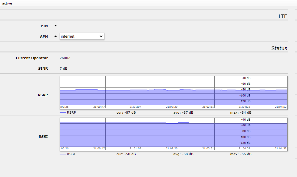

7+3 działało perfekcyjnie ponad rok czasu, Mikrotik to zintegrowana z elektroniką antena na dachu, przecież widzę doskonale parametry. Na mietku natomiast mogę wymusić konkretną agregację. Band 3 pojawia się tylko na kilka sekund po resecie karty. Wcześniej 7+3 wisiało tygodniami.

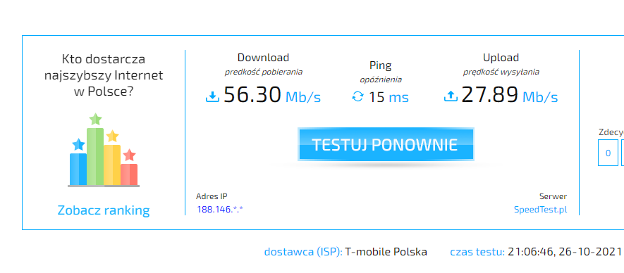

W tej chwili na Mikrotiku
SINR może być mniejszy i tak jest około 30 Mb/s wychodzących. Wchodzące do 60Mb/s tyle co umowa.T-Mobile..png

A teraz jakie masz osiągi predkosci  przy tych problemach? I na jakich pasmach agregacji dany wynik ?
