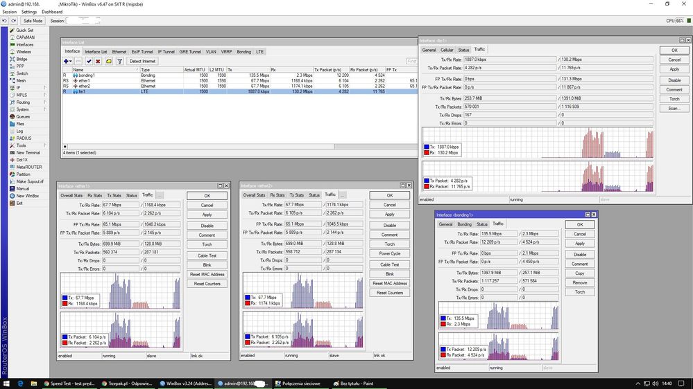

Widzę, że już sobie wyjaśniliście, więc nic nie dodam ani ujmę. Wątek dotyczy konkretnego BTS.
Ale takie małe postscriptum, bo tego nikt nie zauważył. Mikrotik SXT kat.6 ma 2 złacza 100Mbit. Zatem jak zrobiłem na nim okolice 180Mbit? Z drugim mikrotikiem (RB800 z kartą 2,4 i 5GHz jako domowy AP) bonding 😉
O ten cud mi chodzi

Przecież już pisałem, zrobiony na mikrotikach bonding layer2 "balance rr". Transfer rozkłada się na dwa interfejsy eth, drugim mietkiem oprócz tego LTE jest RB800, a na dach idą dwie skrętki. B.prosta funkcja w mikrotiku. Na RB800 dodatkowo jest uruchomione mnóstwo innych usług, w tym dynamiczny podział łącza, VPN'y do innych urządzeń, 2 apeki 2,4 i 5 giga i wiele innych.
https://wiki.mikrotik.com/wiki/Manual:Interface/Bonding#balance-rr
A tak to wygląda(ło) w praktyce (w załączniku).
