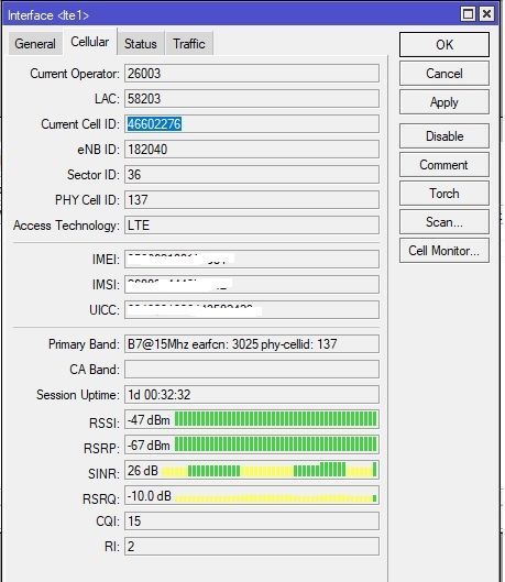

7+3 działało perfekcyjnie ponad rok czasu, Mikrotik to zintegrowana z elektroniką antena na dachu, przecież widzę doskonale parametry. Na mietku natomiast mogę wymusić konkretną agregację. Band 3 pojawia się tylko na kilka sekund po resecie karty. Wcześniej 7+3 wisiało tygodniami.

@magikserwis być może łapie sygnał z sąsiednich nadajników na LTE 1800 MHz, potem przełączą się na silniejszy LTE 2600 MHz. Może wcześniej na tym nadajniku był dostępny LTE 1800 MHz, ale mógł zostać wyłączony. Sprawdź agregację na innych częstotliwościach, np: LTE 2600 + 800 lub 2600 + 2100.

Mogę zmienić kierunek anteny w inną część miasta i robić agregację 7+3. W/w mikrotik ma dosyć niezłą antenę kierunkową. Ale z nadajniki w centrum miasta są b.mocno obciążone i nawet agregacja (przy SINR około 20) nie pomaga, jest poniżej 10Mbit (duża przewaga upload w stosunku do download'u) i youtube śnieży.
Agregacji z wątkowego BTS 7+1 nigdy nie działała. Tylko 7+3, 7+20, dodatkowo 1+20 i 3+20 ale te dwie ostatnie ze słabo działającym LTE.

W tej chwili na Mikrotiku
SINR może być mniejszy i tak jest około 30 Mb/s wychodzących. Wchodzące do 60Mb/s tyle co umowa.T-Mobile..png
