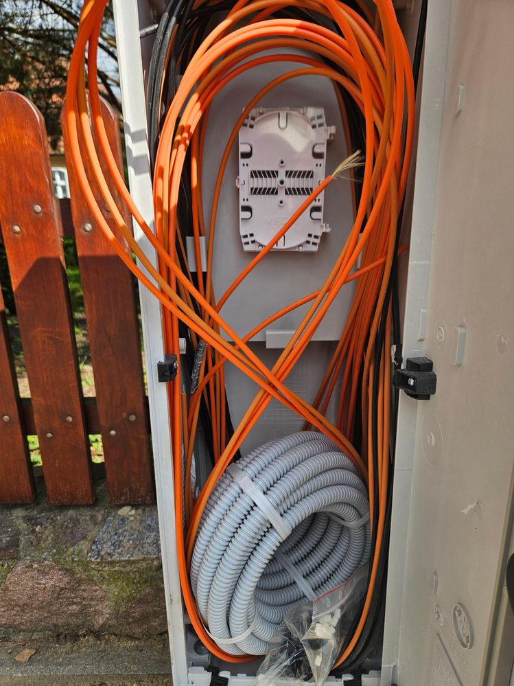

U mnie jest podobnie zrobione, leci główna nitka z 48 światłowodami (4x12). W pierwszej skrzynce rozcinają tylko jedną tubę z 12 światłowodami i spawają z puszczonymi w ziemi światłowodami, które są zakopane przy ogrodzeniu, pod kostką, następna tuba jest w skrzynce koło mnie jest spawana akurat z 5 odejściami na domy, później mufa na słupie i kolejna skrzynka

Skrzynka przy ogrodzeniu też może być ale tak się głównie robi przy instalacjach do ziemnych. Jeśli operator będzie robił przyłącza napowietrzne wówczas kabel leci prosto ze słupa na dach czy elewację domu.

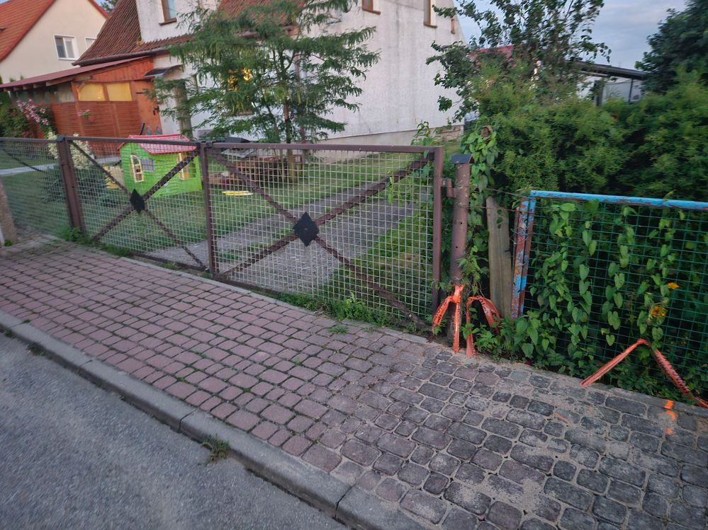

Może być z góry narzucone puszczanie ziemią, np. robią drogę to od razu projekt na telekomunikację. Jak robiłem elewację to przygotowałem sobie uchwyt plus rurkę, bo myślałem, że pójdzie wszystko górą, a oni na złość puścili ziemią 🙃🙃‌.

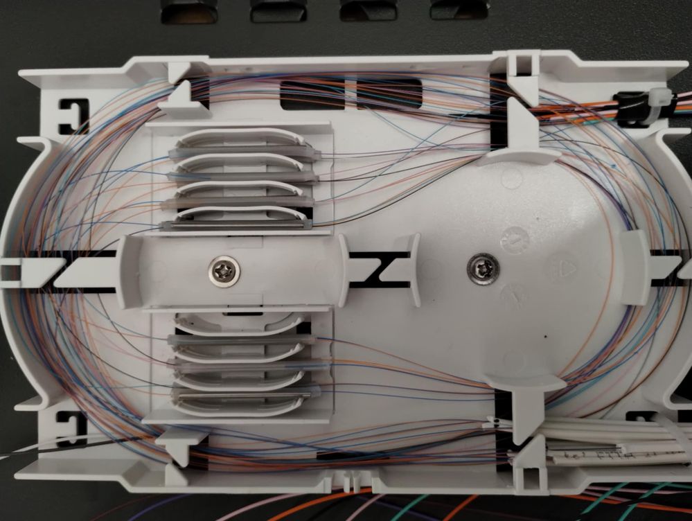

Ale to nie zmienia faktu, że trzeba do każdego domu światłowód doprowadzić. Jeżeli ustawa będzie wymagała własny światłowód do działki to jak to sobie wyobrażasz? W blokach jest trochę inaczej, bo deweloper ma w projekcie studzienki i rury do swojej granicy. Do tej studzienki na granicy musi być położona infrastruktura zewnętrzna. Wtedy każdy operator może puścić swoją rurkę ze światłowodem w tych rurach 110tkach. Mieszkania pospawane (zdjęcie) i pigtailem łączy się z przełącznicą np Orange lub Nexera
