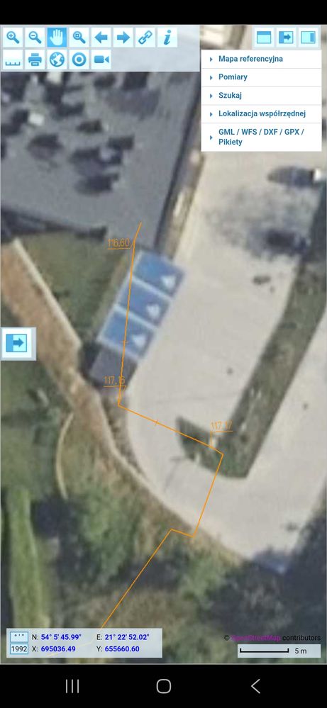

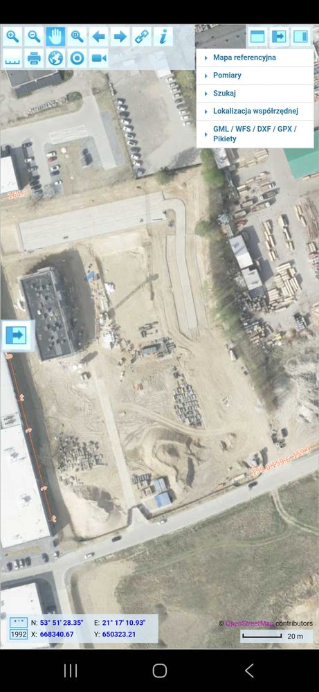

@marderrobimy 6 blok (instalacje) w przeciągu 4 lat i za każdym razem jest robiona teletechnika wraz ze studzienką przy granicy. W garażu podziemnym przygotowujemy rurę do wdmuchania światłowodu.
Na pierwszym zdjęciu teletechnika jest zrobiona przez dewelopera do granicy działki
Na drugim zdjęciu widać zakończenie nitki/studzienka przy granicy, a światłowód od Nexery już jest w tym nowym bloku, oczywiście poleciał tam rurami dewelopera

widzę że kolega z mojego rejonu i robicie na Towarowej, prywatnie też doprowadzacie światłowody?
  • 143
  • 471
Światłowód w każdym nowym domu od 2026r
Czasem robimy, zależy co i czy jest czas "na pierdoły" 🙃 . Na Towarowej będziemy robili też drugi blok. Ale my robimy kompleksowo, elektrykę, RTV sat i światłowód
