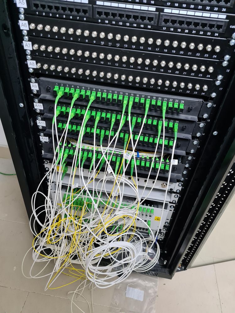

@marder ale to przepisy wymuszają. Dla mnie dziwne jest to o czym mówisz 🙂 nie pamiętam dokładnie, ale od ok. 2018-2019 roku kładziemy wszystko włącznie ze światłowodem
§ 192e. Instalację telekomunikacyjną budynku mieszkalnego wielorodzinnego stanowią w szczególności: 1)  kanalizacja telekomunikacyjna budynku, rozumiana jako ciąg elementów osłonowych umożliwiających wprowadzenie kabli do budynku oraz ich rozprowadzenie w budynku, w tym między innymi przepustów kablowych, rur instalacyjnych, szybów instalacyjnych, koryt, duktów i kanałów instalacyjnych; 2)  telekomunikacyjne skrzynki mieszkaniowe, zlokalizowane w pobliżu drzwi wejściowych do mieszkania, służące w szczególności umieszczeniu doprowadzonych do nich zakończeń kabli, umieszczeniu urządzeń aktywnych lub pasywnych oraz, w razie potrzeby, z doprowadzeniem zasilania elektrycznego, a także umożliwiające dystrybucję sygnału w mieszkaniu; 3)  światłowodowa infrastruktura telekomunikacyjna budynku, w tym kable światłowodowe, wraz z osprzętem instalacyjnym i urządzeniami telekomunikacyjnymi, począwszy od przełącznicy światłowodowej zlokalizowanej w punkcie połączenia z publiczną siecią telekomunikacyjną do zakończeń kabli w każdej telekomunikacyjnej skrzynce mieszkaniowej; 4)  antenowa instalacja zbiorowa służąca do odbioru cyfrowych programów telewizyjnych i radiofonicznych rozpowszechnianych w sposób rozsiewczy naziemny; 5)  antenowa instalacja zbiorowa służąca do odbioru cyfrowych programów telewizyjnych i radiofonicznych rozpowszechnianych w sposób rozsiewczy satelitarny; 6)  okablowanie wykonane z parowych kabli symetrycznych wraz z osprzętem instalacyjnym i urządzeniami telekomunikacyjnymi; 7)  okablowanie wykonane z kabli współosiowych wraz z osprzętem instalacyjnym i urządzeniami telekomunikacyjnymi od przełącznicy kablowej zlokalizowanej w punkcie połączenia z publiczną siecią telekomunikacyjną do zakończeń kabli w telekomunikacyjnej skrzynce mieszkaniowej; 😎  maszt usytuowany na dachu budynku, wraz z odpowiednim przepustem kablowym do budynku, lub w uzasadnionych przypadkach usytuowany poza budynkiem, przystosowany do umieszczenia anten przedsiębiorców telekomunikacyjnych świadczących usługi telekomunikacyjne drogą radiową oraz umieszczenia odpowiednich elementów instalacji, o których mowa w pkt 4 i 5.
Tu masz stare zdjęcie z 2020, wszystko co czarne to "nasze",światłowód np A9 - 1,2 to mieszkanie nr 1, na dole Orange z pigtailami
