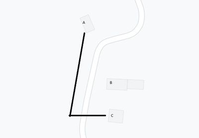

Hmm.. jakiś czas temu był u mnie technik i powiedział, że jakbym miał peszel wciągnięty pod ziemię na swojej działce to oni mogliby wykorzystać tę infrastrukturę, stąd moje pytanie. W takim razie od czego powinienem zacząć - nie chcę niepotrzebnie robić sobie kosztów, jeżeli okaże się że Orange nie będzie zainteresowane.
Sytuacja wygląda tak, że są domy A-B-C - mój dom to "A" sąsiada, który nie daje pozwolenia na podwieszenie linii to dom "B", natomiast dom gdzie jest podłączony światłowód i z którego ewentualnie mógłbym przekopać się na moją działkę z pominięciem sąsiada w środku to dom "C".
Niestety dzieli mnie droga pomiędzy domami "A" i "B/C", dlatego jedynym wyjściem, żebym miał kiedykolwiek światłowód jest wkopanie się pod drogę, ale nie wiem od czego zacząć. Orange samo z siebie niczego nie ruszy, więc ja muszę zrobić jakiś krok.

Droga nie jest prywatna, ale jest to droga dojazdowa na wsi do kilku domów, a nie jakaś "przelotowa", więc raczej problemów z przekopaniem nie powinno być.
Mapka w złączniku z oznaczeniami domów - mój to A, sąsiada problematycznego B, a tego od którego bym się przekopywał to C - u niego jest słup ze światłowodem.
Komu musiałbym zlecić takie prace - jak znaleźć taką firmę? Ile mogłaby wyjść ta inwestycja - chodzi o przygotowanie infrastruktury, zakładam, że światłowód doprowadzi już sam operator.

@przemek89k  można wykonać przewiert horyzontalny lub przebicie tzw. kretem nie naruszając struktury nawierzchni drogi, ale na to też potrzebne są pozwolenia i mapy aby nie uszkodzić możliwej istniejącej infrastruktury/uzbrojenia podziemnego.

I tak i tak musisz przekopać drogę, chyba, że postawisz słup na prywatnej działce Vis a Vis tego słupa, przewiesiisz nad drogą i później wkopiesz do ziemi schodząc że słupa rurka HDPE. Wtedy ominiesz B i legalne poprowadzisz dalej. Wszystko zależy od tęgo czyje to są grunty i gdzie możesz kopać bez pozwoleń.  Że slupem wyjdzie najtaniej i najszybciej...

Dlaczego z dodatkowym słupem miałoby wyjść najtaniej - chyba przewiert pod ziemią będzie tańszy, zakładając, że będzie kret na szerokość 4m to będzie jakieś 800zł. No i nie będzie żadnego niepotrzebnego słupa na mojej działce...
A nawet jakbym miał stawiać słupa, to pewnie pozwolenie będzie i tak wymagane, aby światłowód przeprowadzić ponad drogą.
