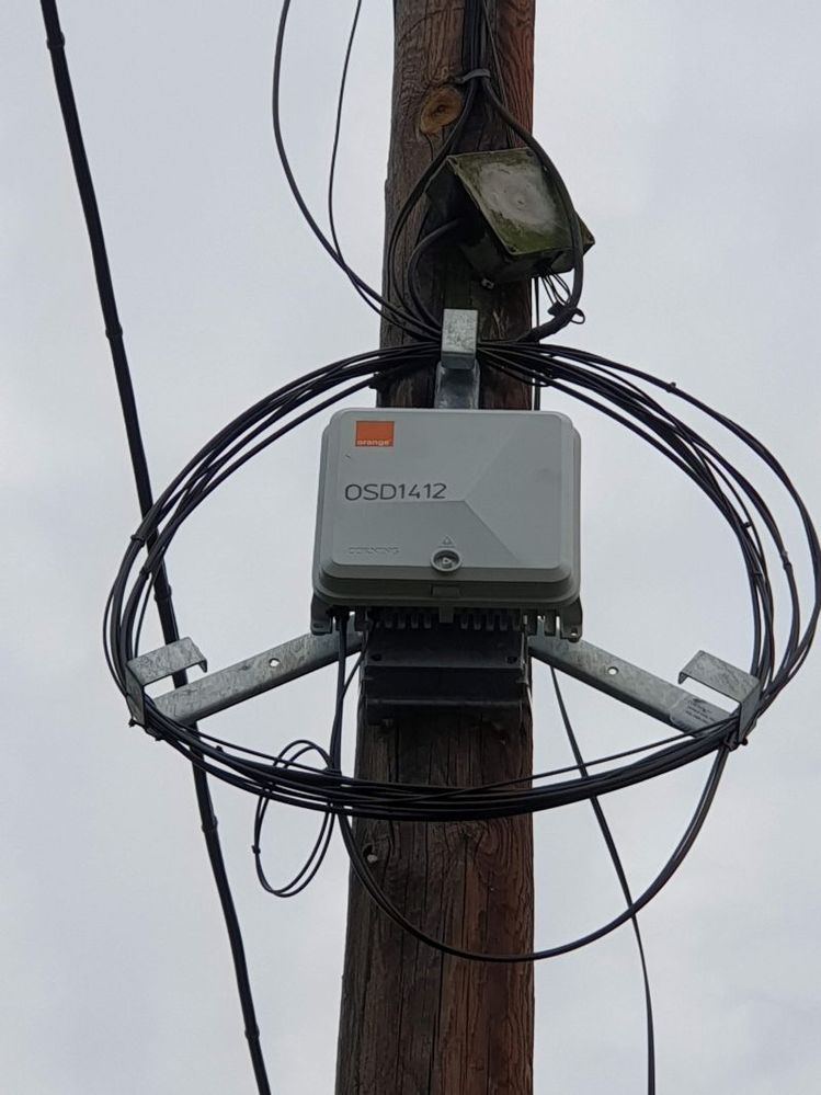

Witam
Zarejestrowałem się w tej społeczność bo mam pytanie natury technicznej na które nie znalazłem odpowiedzi.
Od tygodnia w granicy, a w sumie na własnym terenie mam na słupie o takie coś jak na zdjęciu.
Teraz zanim są wakacje, chciałbym przygotować możliwość podłączenia się, przewieszka odpada, zostaje wkopanie światłowodu i dostanie go do garażu. Bo tam obecnie znajduje się router od radiówki i switch dla sieci w domu.
Co wkopać w ziemię, aby podłączenie, znaczy się przeciągnięcie światłowodu nie stanowiło problemu?
Odległość to 38 metrów, w tym 3 zakręty: 1- pierwszy zejście ze słupa do ziemi, 2- lekki łuk na działce, 3 - wejście do środka garażu z ziemi.
Czy tak jak czytam na różnych forach zakopać:
- rurę osłonową HDPE 25mm,
- mikrorurkę - jeżeli tak to jaki rozmiar,
- bezpośrednio do ziemi zewnętrzny światłowód według mnie odpada, a może się mylę?
Czy Orange będzie miało coś przeciwko takiemu rozwiązaniu?
pozdrawiam

@GOLDEN Najlepszym rozwiązaniem będzie rura HDPE ale większej średnicy np 40-ka. Musisz jednak uważać na zakrętach aby jej nie złamać i zachować duży promień skrętu. Na słupie dojedź do samej skrzynki zapasu i koniecznie zabezpiecz z obu końców aby woda nie leciała do środka. Luksusem będzie pilot metalowy lub chociaż mocny sznurek w środku z zapasem po obu końcach. 40 m instalacji to niewiele. Na domu zakończ puszką na tyle szeroka,aby można było zapas kabla zostawić na niewiadome problemy. Zrób również rurkę peszla do domu lub chociaż przewierty. Ułatwi to zadanie ekipie a i Ty się nie będziesz później denerwował. Przemysł gdzie chcesz gniazdo FTTH i przygotuj trasę. I to już chyba wszystko 😁

Teren prywatny więc o kopanie się martwię.
Miejscowość Jastrzębie-Zdrój ul. prof. R. Ranoszka
Co do średnicy rury to 40 dla jednego włókna chyba byłoby przesadą. Ale nie wykluczam.
Drugi koniec będzie według mojego planu wychodził w środku garażu na wysokości ponad 2metry. Bo tam obecnie znajduje się półka ze sprzętem sieciowym.
Co do zabezpieczenia końca przed wodą to też o tym pomyślę.
Pozdrawiam
GOLDEN!!!
______________

@GOLDEN Z pilotem może być 25 km średnicy, ale od przybytku głowa nie boli. A jak będziesz chciał założyć monitoring na tym słupie? Dociągnąć elektrykę czy coś podobnego? Kopiesz raz...

Słup nie nasz choć na naszym terenie. Więc raczej montował na nim monitoringu nie będę (jakby nie było sąsiedzi są dużo wydajniejsi 🙂 )
Skłaniam się do zakupu rury 25 i zakopania w wolnej chwili.

@GOLDEN Miłego szpadlowania. Zakop dość głęboko i nie łącz odcinków. Koniecznie pamiętaj o pilocie z zapasem po obu stronach. Zrób duże łuki i nie zagnij rurki.Jak widzisz rozwiązanie proste jak Twój szpadel 😁
