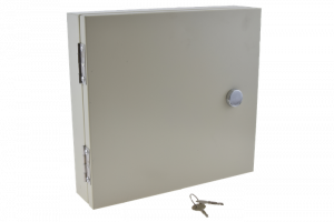

OSD-Optyczna Skrzynka Dystrybucyjna
Taka specjalna szafka z tacką spawów na której jest możliwość wykonania i odpowiedniego zabezpieczenia odejść do budynków (np.) w danym rejonie. To tak jak skrzynki kabli miedzianych rozdzielczych na klatkach schodowych w blokach, czy na słupach i słupkach w terenie
