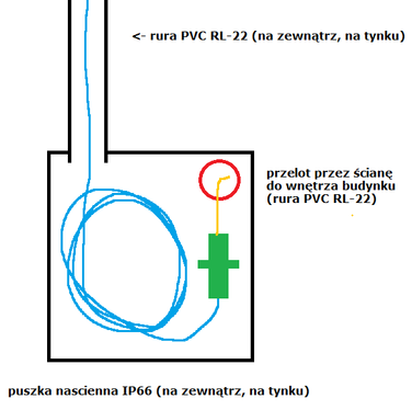

Na zewnątrz zdecydowałem się zastosować rurę PVC RL-22 (całkowita długość około 4 metry, w tym dwie złączki kątowe PVC ZKL-22).
Do wykonania pozostał jeszcze punkt przejścia z zewnątrz do wewnątrz. Wstępnie planowałem zastosować jeszcze jedną złączkę kątową PVC ZKL-22. Jednak rura przechodząca przez ścianę to również RL-22 przez którą bez problemu przejdzie patchcord (precyzując wtyk SC/APC).
I tutaj pojawiła się koncepcja zastosowania puszki naściennej IP66 (na zewnątrz, ale we wnęce balkonowej), która pełniła by funkcję wewnętrznego gniazda abonenckiego FTTH.
Czy jest możliwe takie rozwiązanie i jak najlepiej zrealizować?
W oko wpadły mi produkty firmy SIMET, np.:
Puszka naścienna 140x140x81
Puszka naścienna 110x110x67
https://www.simet.com.pl/pl/lista-produktow/ip66-159
Ale co wewnątrz takiej puszki? Po prostu klasyczne gniazdo abonenckie FTTH?

@dreamt1928  w hermetycznej natynkowej możesz umieścić spaw kabla z podwieszki z kablem instalacyjnym domowym
Podwieszki rob docelowo, a przy ocieplaniu wydłuż hak i przepnij uchwyt do kabla podwieszkowego
Nie zabudowuje puszki, a przenieś ja na nową elewację z ociepleniem.dostep musi być zarówno do spawu jak i rurki wgłąb domu

@dreamt1928 generalnie nie daje się gniazdek w puszkach hermetycznych na elewacji budynku. Kabel wprowadza się do budynku i kończy gniazdkiem w mieszkaniu aby złącze mechaniczne nie narażać na warunki atmosferyczne. Puszka hermetyczna za kilka lat już nie będzie hermetyczna. Wilgoć i tak zawsze jakoś przeniknie przez uszczelkę lub dławik.
