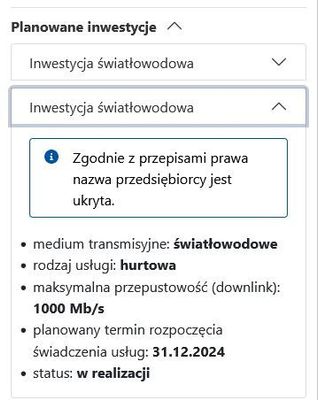

Na mapie internet.gov.pl mój dom jest zaznaczony jako "inwestycja planowana ze środków prywatnych"
- medium transmisyjne: światłowodowe
- rodzaj usługi: hurtowa
- maksymalna przepustowość (downlink): 1000 Mb/s
- planowany termin rozpoczęcia świadczenia usług: 31.12.2024
- status: w realizacji

Według mapy na internet.gov.pl jestem ujęty w realizacji - dokładnie w poniższy sposób:
