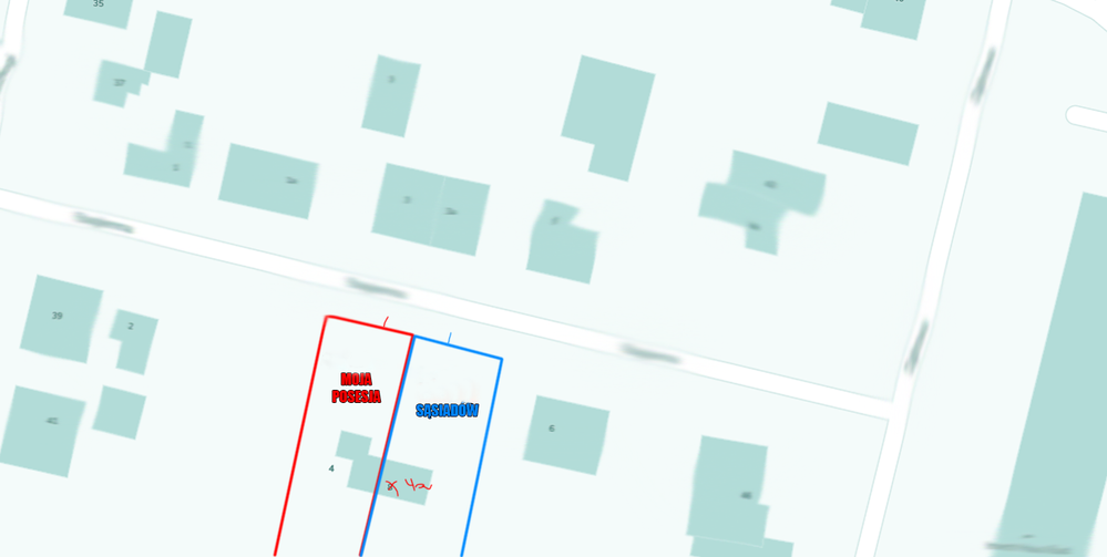

Wypustka/port mam zaznaczone przy posesji identyczny jak sąsiedzi. (taka foliowa brązowa wstążka)
czyli sieć swoja nexera wybudowała doziemnie?

Ja mam Internet radiowy od lat, działa dobrze ale zwyczajnie ta szybkość download/upload na rok 2022 jest zbyt niska.
Mój adres nie widnieje nigdzie u operatorów, jednak na stronie nexery jest jako możliwy do zainstalowania.
Z kolei adres dosłownie za ścianą obok (dom bliźniak) już został wpisany na  magiczną listę.
Przypomnę, że zaznaczone wypustki do instalacji ziemnej są zarówno pod moim płotem jak i sąsiadów - oznaczone brązową folią

Tak, dokładnie Panowie w studzience kładli siec, wypustki każdy dostał pod płotem. (mam nadzieje, że te folie oznaczają, że jest doprowadzony przyłącz pod płot) Ja chętnie bym na swój koszt pociągnął od siebie do płotu infrastrukturę. (jeśli nie będzie innego wyjścia) bo z tego co rozumiem nexera po prostu nie chce przysłać swoich Techników bo nie dostaną nic.
Cena którą podał mi mój operator po ustaleniach z nexera jest co najmniej zaporowa patrząc na to, ze każdy dokoła ma dostęp za darmo, znalazłem firmę która tworzy infre i wyliczyli mi to o 5000 taniej, łącznie z instalacja gniazda w domu dla operatora końcowego (jednak nie wiem jeszcze czy mogą pospawać wypustkę nexery z przyłączem które by mi zrobili, później cyk np. orange i byłby Internet, po rozmowie z konsultantem zrozumiałem, ze sąsiedzi którzy mają identyczny numer domu jak mój tylko z dopiskiem "A" maja wpisane 2 porty.
Zgłaszałem wniosek o dorejonizowanie u Nexery jak i z pomocą Orange, orange jeszcze się nie odezwało.
Podejrzewam, że dostali zwrotkę jak wszyscy, ze mój adres nie wszedł na listę na konkursie POPC itd.
Konkretniejsze info:
„Beneficjent w tym przypadku NEXERA SPÓŁKA Z O.O. ma prawo do rozszerzenia w ramach inwestycji prywatnej pierwotnego zakresu inwestycji o inne punkty adresowe znajdujące się w bezpośrednim sąsiedztwie wyznaczonych w konkursie, o ile faktycznie pozbawione są dostępu do infrastruktury NGA. Koszty związane z rozszerzeniem zasięgu nie podlegają dofinansowaniu w ramach umowy zawartej z CPPC, lecz są finansowane ze środków własnych przedsiębiorcy, dlatego też decyzja o ewentualnym rozszerzeniu zasięgu inwestycji leży wyłącznie w gestii beneficjenta.”
Zgodnie z informacją przekazaną przez UKE  punkt adresowy ***** nie stanowił białej plamy NGA, podczas wyznaczania adresów do II konkursu POPC. Wg stanu na dzień 31.12.2015 r. #####. zadeklarowała możliwość świadczenia usługi Internetu stacjonarnego w technologii „100 Mb/s Fast Ethernet” o maksymalnej przepustowości 100 Mb/s. (dowiadywałem się nieraz, kłamią w żywe oczy)
Spółka #####. deklarowała możliwość świadczenia usługi Internetu stacjonarnego o maksymalnej przepustowości 100 Mb/s również wg stanu na dzień 31.12.2016 r., 31.12.2017 r. oraz do 31.12.2018 r., w związku z czym PA ***** nie mógł znaleźć się na liście punktów dodatkowych do II konkursu ani na liście adresów wyznaczonych do IV konkursu POPC.
W 2020 r. UKE wyznaczył wskazany PA w ramach Konsultacji Społecznych obszarów białych NGA, jednak żaden przedsiębiorca telekomunikacyjny nie zdecydował się zgłosić go w swoich planach inwestycyjnych.

Poniżej dowód tej irracjonalnej sytuacji.
Wszystkie możliwe instytucje w tym nexera dostały mail z pełnym opisem, mapkami fotkami itd.

@PoProstuHeniu Nexera przygotowuje tylko sieć dosyłową a nie zajmuje się klientem detalicznym. Z tego co piszesz wynika że przygotowali kable do twojej posesji pomimo że nie byłeś objęty programem POPC. Kolejny ruch należy do Orange czy innego operatora który będzie z tej sieci korzystał. Kto to będzie musisz się sam dowiedzieć. Na własną rękę możesz co najwyżej zrobić wykop i ułożyć rure HDPE z pilotem  przez działkę. Wyciąganie i instalowanie światłowodu pozostaw monterom. Pamietaj tylko ze nie masz 100% pewności że tam gdzie jest pomarańczowa taśma kończy jest zakopany kabel do ciebie czy mikrorurka. Takie informacje posiada tylko Nexera.

Co do wyciągania i instalowania światłowodu, chodzi o tą pomarańczową taśmę czy infre od domu do tej taśmy? Bez zgody nexery lub operatora końcowego i tak nie mogę za dużo zrobić.
Tak jak wspominałem wyżej, rfc nic nie może zrobić bo nie ma mnie w POPC i nexera wyceniła przyłącze na 7000..

Na swojej działce możesz wszystko robić. Od domu do granicy swojej działki możesz ułożyć w ziemi rurę HDPE jak pisałem wcześniej. Zawsze jest to duży plus dla monterów. Wtedy łatwiej uzyskać ich pozytywną opinię w kwestii dorejonizowania.

@marder  -Tak, pytanie czy będą chcieli to użyć bez wcześniejszego ustalenia.
Generalnie dzisiaj status na mapie Nexery zmienił się z "Gotowy" na "W projektowaniu" -
 "Projektujemy sieć do tego adresu" - nie wiem jak mam to rozumieć. I co projektować skoro sam przyłącz jest chyba gotowy.

@PoProstuHeniu  może w Twoim przypadku jest tak że cały budynek potraktowali jako jeden adres z 2 lokalami, jeden nr budynku. Stąd też dwa przyłącza obok siebie, w końcu 2HH.
Dopisać adres do popc nie mogą(?) więc jedynie mogą że środków własnych zrobić przyłącze.
Zastanawia mnie jak traktują adres z procesu dorejonizowania który został podłączony do sieci wybudowanej w ramach popc 😋. Jak to rozliczają 🤔
