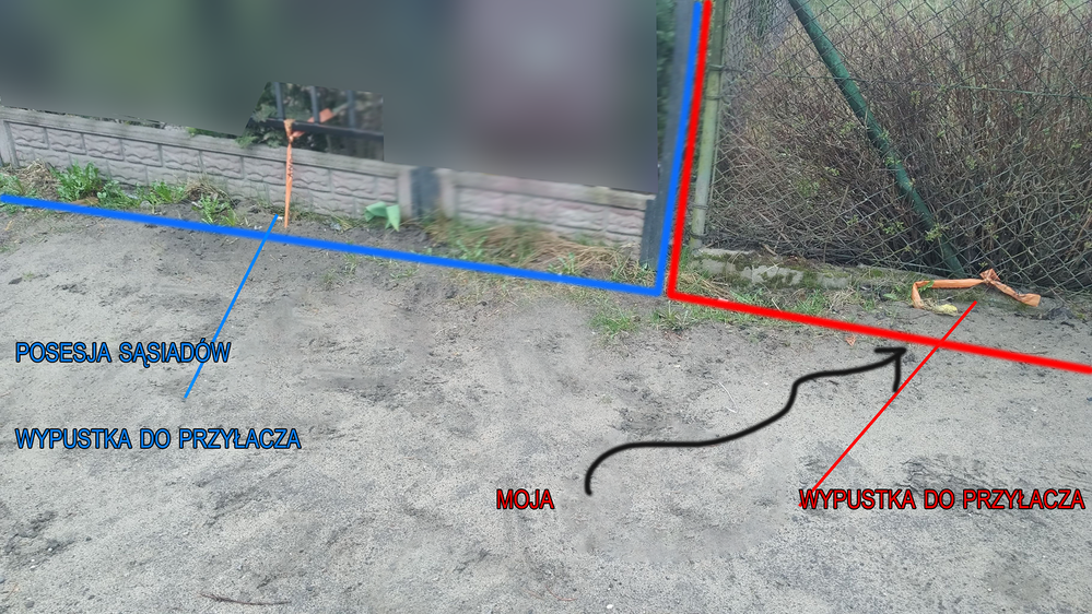

Wypustka/port mam zaznaczone przy posesji identyczny jak sąsiedzi. (taka foliowa brązowa wstążka)
czyli sieć swoja nexera wybudowała doziemnie?

Przypomnę, że zaznaczone wypustki do instalacji ziemnej są zarówno pod moim płotem jak i sąsiadów - oznaczone brązową folią

Tak, dokładnie Panowie w studzience kładli siec, wypustki każdy dostał pod płotem. (mam nadzieje, że te folie oznaczają, że jest doprowadzony przyłącz pod płot) Ja chętnie bym na swój koszt pociągnął od siebie do płotu infrastrukturę. (jeśli nie będzie innego wyjścia) bo z tego co rozumiem nexera po prostu nie chce przysłać swoich Techników bo nie dostaną nic.
Cena którą podał mi mój operator po ustaleniach z nexera jest co najmniej zaporowa patrząc na to, ze każdy dokoła ma dostęp za darmo, znalazłem firmę która tworzy infre i wyliczyli mi to o 5000 taniej, łącznie z instalacja gniazda w domu dla operatora końcowego (jednak nie wiem jeszcze czy mogą pospawać wypustkę nexery z przyłączem które by mi zrobili, później cyk np. orange i byłby Internet, po rozmowie z konsultantem zrozumiałem, ze sąsiedzi którzy mają identyczny numer domu jak mój tylko z dopiskiem "A" maja wpisane 2 porty.

@PoProstuHeniu Nexera przygotowuje tylko sieć dosyłową a nie zajmuje się klientem detalicznym. Z tego co piszesz wynika że przygotowali kable do twojej posesji pomimo że nie byłeś objęty programem POPC. Kolejny ruch należy do Orange czy innego operatora który będzie z tej sieci korzystał. Kto to będzie musisz się sam dowiedzieć. Na własną rękę możesz co najwyżej zrobić wykop i ułożyć rure HDPE z pilotem  przez działkę. Wyciąganie i instalowanie światłowodu pozostaw monterom. Pamietaj tylko ze nie masz 100% pewności że tam gdzie jest pomarańczowa taśma kończy jest zakopany kabel do ciebie czy mikrorurka. Takie informacje posiada tylko Nexera.

@marder Zgadza się, firma nexera tylko wykonuje infrastrukturę która udostępnia odpłatnie końcowym operatorom np. Orange, UPC, RFC, Netia itd.
Co do wyciągania i instalowania światłowodu, chodzi o tą pomarańczową taśmę czy infre od domu do tej taśmy? Bez zgody nexery lub operatora końcowego i tak nie mogę za dużo zrobić.

Na swojej działce możesz wszystko robić. Od domu do granicy swojej działki możesz ułożyć w ziemi rurę HDPE jak pisałem wcześniej. Zawsze jest to duży plus dla monterów. Wtedy łatwiej uzyskać ich pozytywną opinię w kwestii dorejonizowania.

@PoProstuHeniu  może w Twoim przypadku jest tak że cały budynek potraktowali jako jeden adres z 2 lokalami, jeden nr budynku. Stąd też dwa przyłącza obok siebie, w końcu 2HH.
Dopisać adres do popc nie mogą(?) więc jedynie mogą że środków własnych zrobić przyłącze.
