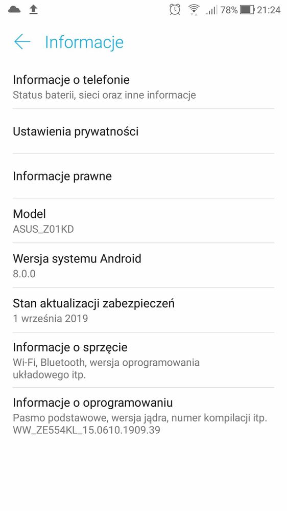

Jaki model telefonu? Która wersja Androida?

Asus Zenfone 4 bez żadnych modyfikacji systemu

A w ustawieniach wifi masz płynne przejście? Nie aktualizowales ostatnio softu?

nic kompletnie nie zmieniałem, jak pisałem to się pojawiło znikąd. Płynne przejście działa jak to było cały czas wcześniej. Jedynym wyznacznikiem problemu jest czas odłączenia transferu komorkowego. Jeśli jest on wystarczająco długi to się to stanie. Jak trwa odpowiednio krótko (np. godzinę) to nie ma żadnego problemu. Istotna jest tu konieczność pobrania nowego IP, które sie samo nie dokonuje i sprzęt uważa, ze ten który był przydzielony przed rozłaczeniem transferu to jest ten właściwy, nawet po 10 godzinach na WIFI.
Ostatni update softu miałem 1 wrześnie i po tym wszystko działało ok ponad miesiąc.

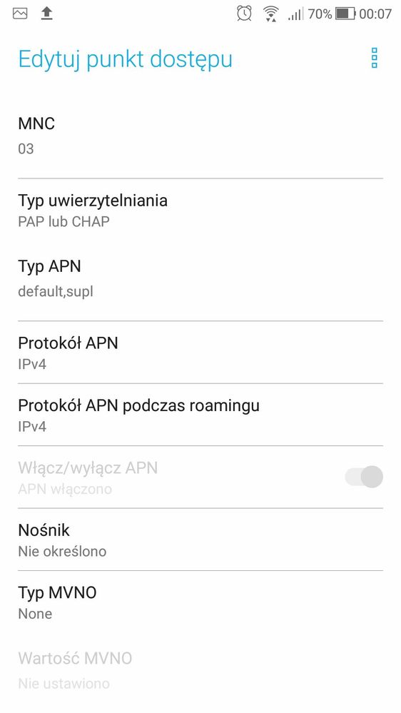

@Halvik Możesz wstawić screeny z ustaleniami apn do internetu?

@Halvik  jak włączysz w telefonie opcje programisty, tam jest opcja wymuszania używania danych mobilnych, jak przestaniesz korzystać z wi-fi, powinno z automatu na LTE  czy 3G przeskoczyć.

dzięki za zainteresowanie
Screenshot_20191121-000743.jpgScreenshot_20191121-000752.jpgScreenshot_20191121-000758.jpg

jeszcze nigdy tych opcji nie włączałem i tam pod "Mobilna transmisja danych zawsze aktywna" jest włączone. Teraz myślę, ze jak wylacze to może rozwiązać mój problem. Przetestuję i dam znać.
