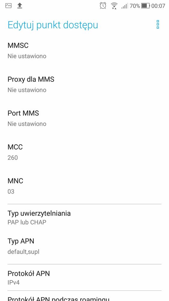

@Halvik Możesz wstawić screeny z ustaleniami apn do internetu?

dzięki za zainteresowanie
Screenshot_20191121-000743.jpgScreenshot_20191121-000752.jpgScreenshot_20191121-000758.jpg
