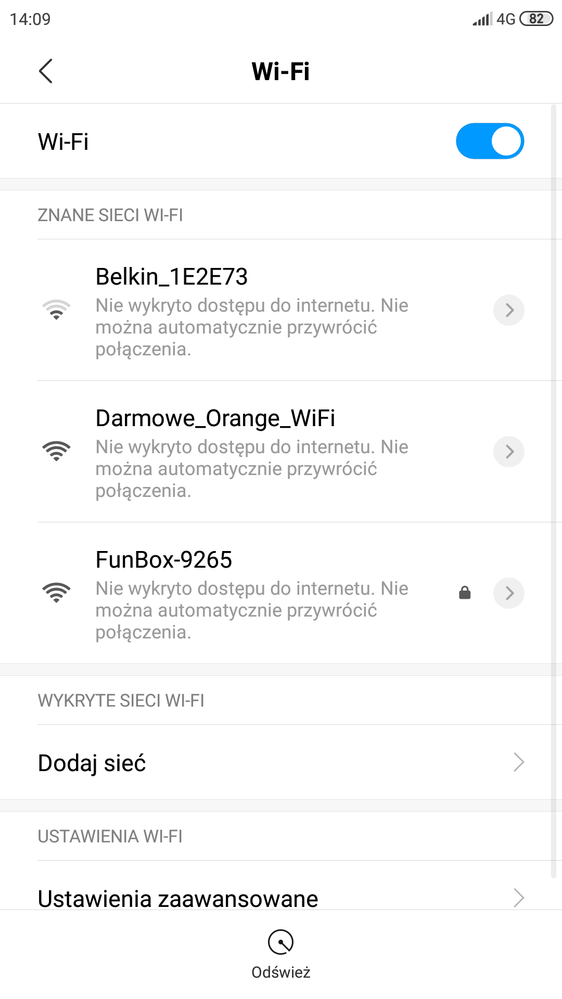

"Najpierw wyłączyć filtrowanie adresów MAC"wyłączyłem,dalem ustawienia fabryczne nie pomoglo,resety  tez nie pomogly;/ i co to za aplikacja "MO " chodzi ci o moj orange?dalem sparuj z tym pinem wszystko prawidlowo ,pisze komunikat "połączono,brak internetu"macie moze gg ?bedzie szybszy kontakt i wygodniej niz pisac i czekac na odpowiedzi;/
znalazlem takie cos
Miałem podobną sytuację i po poszukiwaniach celem rozwiązania problemu znalazłem rozwiązanie polegające na wpisaniu przed loginem do neostrady na Funboxie 2 (dużymi literami) BEZ_OCHRONY_xxxxxx@neostrada.pl/ipv6. Przy czym xxxxx to właściwy login. Po wpisaniu i zapisaniu zmian na Funboxie problemu nie mam."

@tomkill3 a jak wejdziesz dalej w ustawienia zaawansowane masz opcje Prywatny DNS ?  Jeżeli tak to kliknij w ten wiersz i kliknij w Automatyczny . Mam inny telefon niż Twój ale może coś jest wspólnego.
