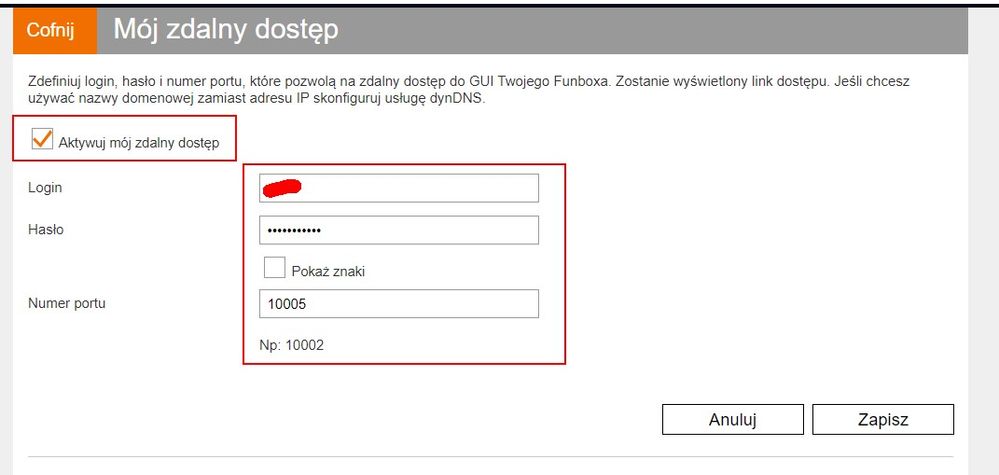

U mnie pojawił się ciekawy problem z opcją zdalnego logowania do FB 6. Wcześniej wszystko działało poprawnie. Usługę aktywowałem ustawiłem sobie usera i hasło + port (inny niż podane wyżej, dowolny). Długo nie korzystałem ze zdalnego łączenia się na FB 6. W międzyczasie nastąpiła zmiana firmwaru ze starego na ten nowy wygląd. Wydaje mi się, że przez to coś się popsuło. Nie zmieniłam nic w ustawieniach tej funkcji lecz po wprowadzeniu danych jak zawsze do logowania miałem błąd logowania ze względu na błędnie podane dane logowania. Stwierdziłem no dobra to sobie zaktualizuje hasło. W zakładce ustawień jak podałem nowe hasło nie zmieniając usera i portu przy zatwierdzania zmian pojawił się komunikat, że user błędny 🙂 To jest zakładka do nadawania nazwy, a nie do logowania, weryfikacji przecież. Stwierdziłem no dobra... wyłączę usługę i potem włączę i zrobię "nowy konfig". O ile wyłączyłem usługę bez problemu to już ponowne jej włączenie jest problemem... Nie ważne jakie podam dane usera czy port to zawsze jest komunikat przy zatwierdzaniu błędny user 🙂

Po długości cenzury wnosze, że twój login to jakiś bardzo krótki tekst, typu  root, admin, sllr. Spróbuj użyć dłuższego loginu. Może jeszcze wpisz małymi, literami. Może Orange wprowadziło jakieś restrykcje odnośnie user name , bo 99% userow było takich samych?

Możesz mieć oczywiście rację z długością nazwy usera tylko gdyby tak było to powinien być o tym stosowny komunikat, a nie że błędny login. Sprawdzę popołudniem w domu. Reset do fabrycznych też o tym myślałem, ale chciałem poczekać może są inne rozwiązania...

Niestety różne kombinacje znaków/ilości w loginie i haśle jak i nr portu nic nie dają. Ciągle jest ten sam błąd o loginie błędnym. Zostaje chyba tylko reset do fabrycznych. Tylko nie wiem, czy mi się chce w to bawić 🙂 Się zobaczy..

@sllr Zapisz konfigurację do pliku. Następnie możesz w pierwszej kolejności spróbować ją przywrócić a jak nie pomoże to spróbować resetu.

Tak tak wiem co i jak tylko tak myślę że skoro zrobię backup obecnej konfiguracji to czy w tym backupie nie będzie i tak zapisany ten "błąd" 🙂 Oczywiśćie ostatecznie zostaje reset do fabrycznych. Dzowniłem też teraz na infolinie i doradzono mi to samo 🙂 Bo nie mają dostępu do mojego routera niby hahahah

Nie spróbujesz, nie dowiesz się. Albo będzie albo nie będzie. Jeśli masz skomplikowaną konfigurację to lepiej sobie na nośniku papierowym zrób dodatkowy backup. I do dzieła. Napisz koniecznie jak poszło, bo to fascynująca pluskwa.

No niestety... przywrócenie z backup nic nie daje. Zostaje reset fabryczny zatem 🙂
