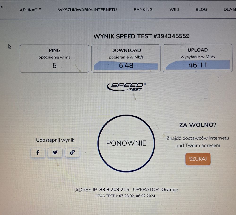

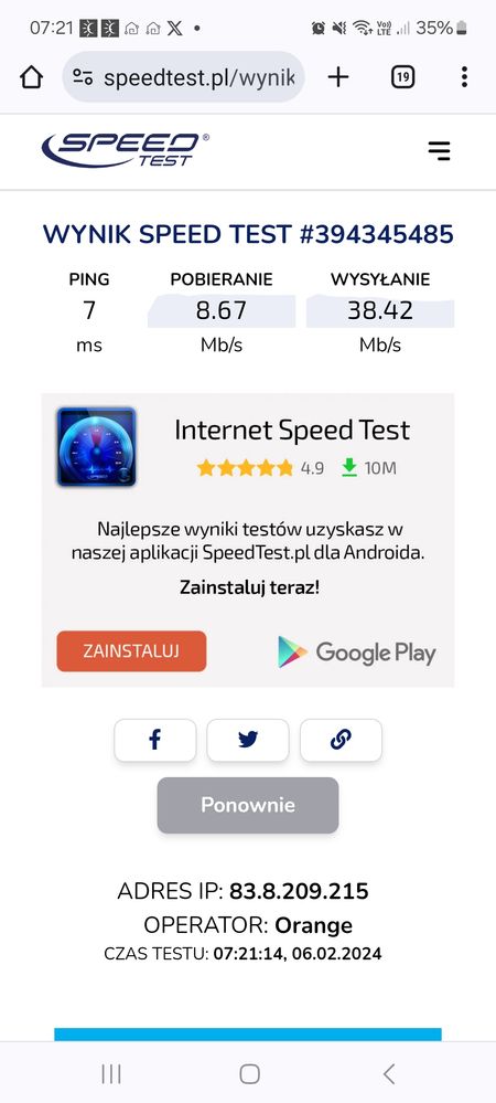

  1. Posiadam router FUNBOX 6.0 do niego podpięty poprzez LAN 6 kat (samemu zarabiałem wtyczkę, gniazdo elektryk)  punkt dostępu Tplink Archer MR200. Niestety transfer wynosi około 8-9 Mb/s. Przy pobieraniu. Po wifi na Funbox wczoraj było okoli 600Mb/s. Dla sprawdzenia podpiąłem innym kablem repeater tplink re505x po LAN (fabrycznie zarobiony 5kat) jako punkt dostępu i transfery były wyższe ale tyłka ale i tak 10 razy niższe
    Proszę o pomoc co mogę jeszcze sprawdzić pomijając ten jeden przewod
    Załączam screeny z speedtest na komórce u na laptopie jak również po zmianie przewodu
    Dziękuję

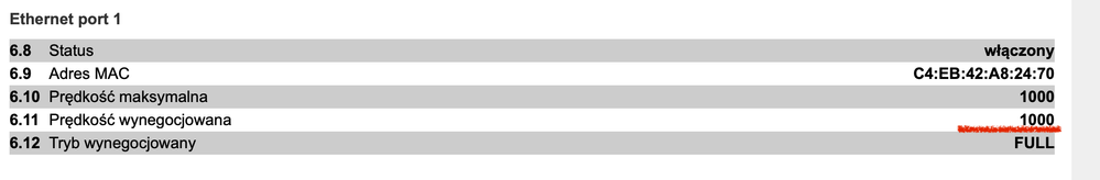

@Grzegorz40  podczas testu wyłącz proszę w telefonie tryb oszczędzania energii...on obniża taktowanie procesora i ogólnie parametry telefonu.
Druga sprawa po podłączeniu TP-Linka(jednego jak i drugiego) sprawdź prędkość wynegocjowaną połączenia sieciowego. Możesz to sprawdzić logując się do menu funboxa 192.168.1.1(login i hasło na naklejce na Funboxie), następnie przechodzimy do zębatki -> informacje systemowe -> LAN i interesuje Ciebie nr gniazdka do którego podłączyłeś TP-Link i wyświetlowa wartość, którą podkreśliłemZrzut ekranu 2024-02-8 o 21.56.41.png
Ogólnie MR200 bym sobie odpuścił jako AccessPoint, ale RE505X powinien działać bez problemów.
Najlepiej sprawdzić najpierw przez komputer prędkość, a później ustawiać repeater TP-LINK wg instrukcji na stronie producenta.

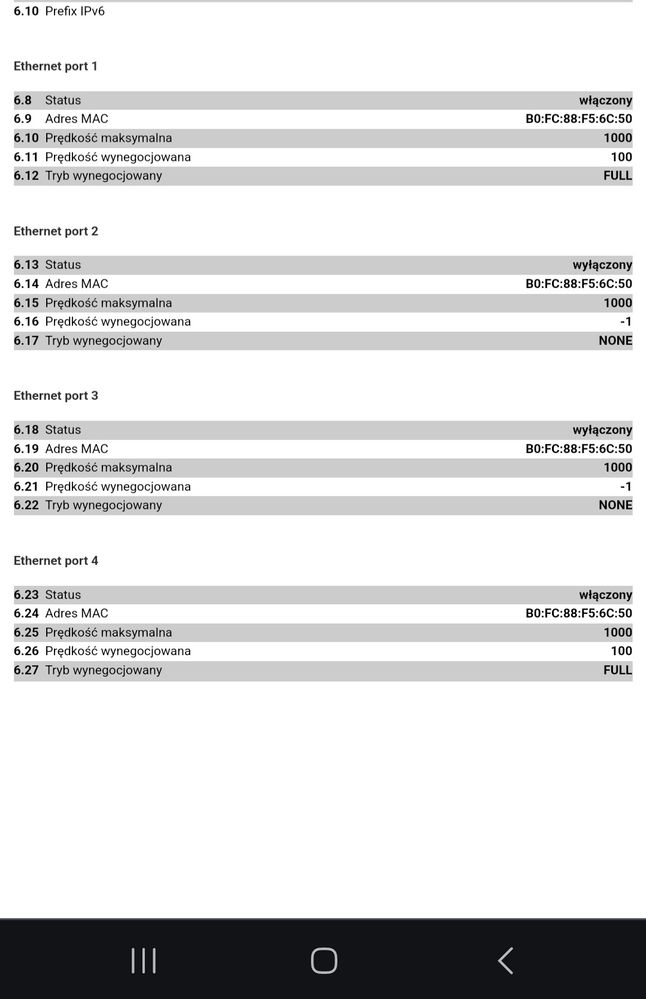

Serdeczne dzięki. Na fabrycznym mam około 45Mb/s wynegocjowane 100, więc jeszcze raz skonfiguruje RE505. Może coś się poprawi.

Zbyt wolny transfer po LAN od Funbox 6.0
@Grzegorz40napisał(-a)
No jest Pan trochę upierdliwy,
No jestem upierdliwy. Ale to Ty szukasz pomocy nie ja, więc mógłbyś nieco dokładniej opisać co właściwie robisz i dlaczego tak robisz, a nie tak jak powinno być.
Kable ci się zapinają na zbyt niską prędkość. Dlaczego? Bo coś jest źle zrobione. Co? No nie zgadniemy zdalnie, to można tylko zdiagnozować na miejscu.
