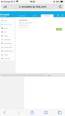

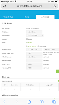

FUNBOX 6.0 i ARCHER MR200 po LAN - znikomy zasięg na piętrze
Zrobiłem według kolejności.
1. Zresetowałem tp-linka
2. Zmieniłem Operation mode (tu mam pytanie czy karta sim może pozostać w routerze)
3. Odznaczylem enable DHCP
4. Zmieniłem nazwę sieci i hasło w dwóch wariantach. Jedno inne jak w Funboxie drugie takie sama nazwa i hasło jak w funboxie.
4. Podłączyłem LAN eth w funboxie LAN/WAN w tp linku.
Niestety....
Drugą wersję tę bardziej rozbudowaną spróbuję ogarnąć wieczorem l, ale to czytam to nie wiem czy to ogarnę.
Może coś źle robię?
Zapomniałem dodać że po powyższych zabiegach nie mogłem się połączyć z siecią I tak dzięki za odzew.
  • 10197
  • 42943
  • 354
Adresację musisz sprawdzić i upewnić się że oba rutery są w tej samej, jeśli tp nie dostaje od fb dhcp, to wszystko trzeba ustawić ręcznie, maske brame, dns, i IP.
