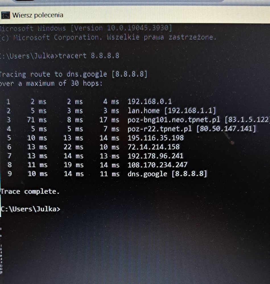

@Grzegorz40 To już lepiej oznacz swój post. To co proponował @IreneuszCD ma sens tylko w przypadku klasycznego routera. Ty musiałeś zmieniać konfigurację. Nie mówiąc, że wcześniej sugerowałem abyś sprawdził przewód sieciowy. W tej chwili masz podwójny NAT. Urządzenia podpięte do sieci przewodowej lub bezprzewodowej w FB6 nie będą miały dostępu do tych podłączonych do MR200.

FUNBOX 6.0 i ARCHER MR200 po LAN - znikomy zasięg na piętrze
@Grzegorz40napisał(-a)
Ip i maska ta sama funbox
Oj, chyba jednak nie. Zgodnie z tym co sam wkleiłeś:
https://nasz.orange.pl/t5/image/serverpage/image-id/39043iEED586370432004F/image-size/large?v=v2&px=...
masz jednak inne IP na FB a inne na TP-Linku.
@j131 I dlatego jako tako ale jednak działa.
