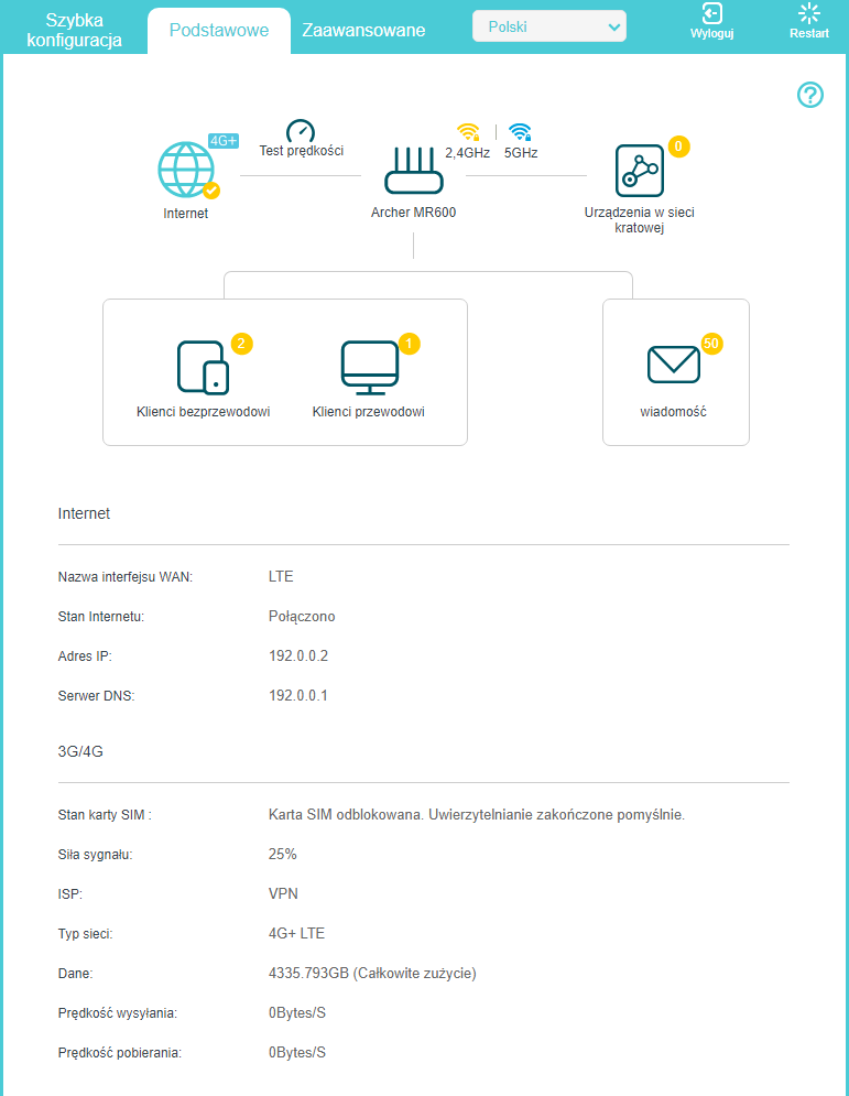

Zamknięte porty na TP-Link Archer MR600
Zastanawia mnie także czy na pewno posiadam publiczne ip. Na routerze nigdzie nie jestem w stanie zobaczyć publicznego IP i jedyna opcja to strony typu "whatismyip".

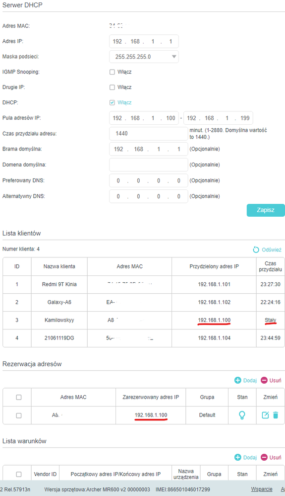

Czy aby na pewno adres serwera to 192.168.1.100 ? Zrobiłeś rezerwacje IP czy po prostu wyłączyłeś DHCP na serwerze?

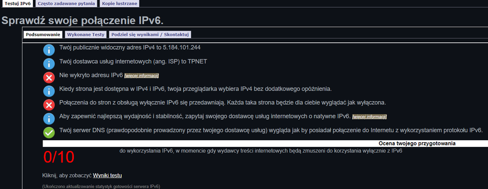

@Kamilowskyy8 Adres WAN wskazuje jakbyś zestawił połączenie po IPv6. Pokaż adresy ze strony https://test-ipv6.com
@atlas_cudow
Rezerwacja IP poniżej.
@Samotnick
Adresy ze strony także poniżej.

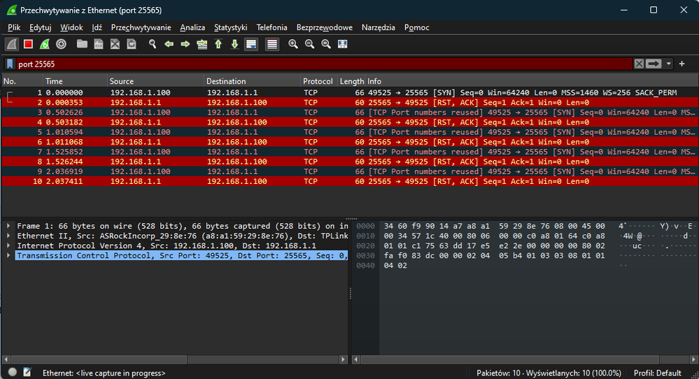

@Kamilowskyy8 Adres odpowiada na pingi. Ustaw w Wireshark filtr na konkretny port i spróbuj połączyć się z zewnątrz.
Raz coś tam mi się wyświetliło wcześniej a teraz w Wireshark znowu nic. Uruchomiłem serwer i od nowa wpisałem filtr wireshark żeby sprawdzić dla pewności jeszcze raz. Na dole zrzuty ekranu z Wireshark przed ponownym sprawdzeniem i po.
  • 22
  • 58

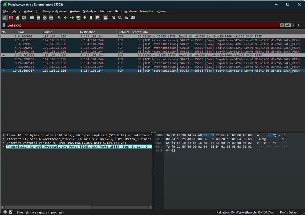

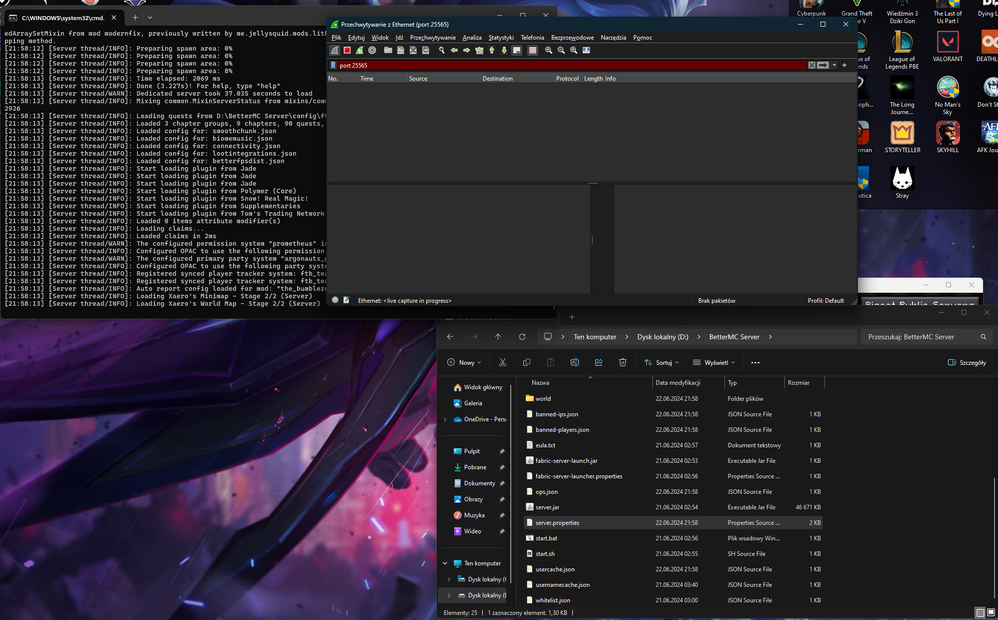

@Samotnick
Okej więc tak. Nie znam się kompletnie na tym programie więc proszę wybaczyć jeśli to nie jest istotne. Po odświeżeniu listy serwerów dopiero coś wyskakuje w programie.
@Kamilowskyy8 Nie rozumiem dlaczego Twój komputer próbuje się połączyć z routerem na porcie 25565. Przecież na nim nie ma serwera gry.
Jeżeli chcesz sprawdzić czy serwer jest dostępny z zewnątrz to musisz łączyć się z zewnątrz.
PS Możesz wykorzystać telefon, jego przeglądarkę i połączenie komórkowe. Wystarczy w pasku przeglądarki wpisać adres_ip:numer_portu. Powinno przyjść połączenie TCP z adresu zewnetrznego.
