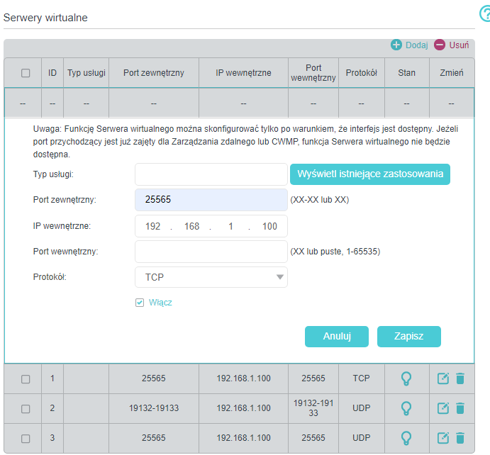

Poszukuję pomocy już od dłuższego czasu w internecie (także tutaj na forum orange) jak mógłbym założyć własny serwer do gry. Dowiedziałem się że adres IP musi być statyczny i publiczny. Z jednym problemem sobie poradziłem, zmieniając adres IP na statyczny czyli (192.168.1.100 tak jak w instrukcji mojego routera). Kolejny problem także z głowy ponieważ wyłączyłem całkowicie zaporę sieciową na systemie do czasu aż wszystko przetestuje i zacznie działać (przy włączonej zaporze i dodaniu poprawnie reguł TPD również nic. Problem jest taki że po zrobieniu Port Forwarding port 25565 pozostaje zamknięty. Próbowałem także z usługami Orange VPN oraz Orange VPN Statyczny, po sprawdzaniu kilkanaście razy czy ustawienia są prawidłowe po przejściu na inny profil niż główny od Orange Internet, po prostu nie ma internetu. Jedyne co znalazłem to brak wsparcia tych usług dla mojego routera, oraz możliwość złego firmware routera. To wszystko jednak mi jakoś nie pasuję, ponieważ szukałem informacji w internecie również po stronach anglojęzycznych i jednym udało się problem rozwiązać a drugim nie. Po sprawdzeniu funkcji routera na stronie producenta również wiem że nie powinno być z tym problemu.

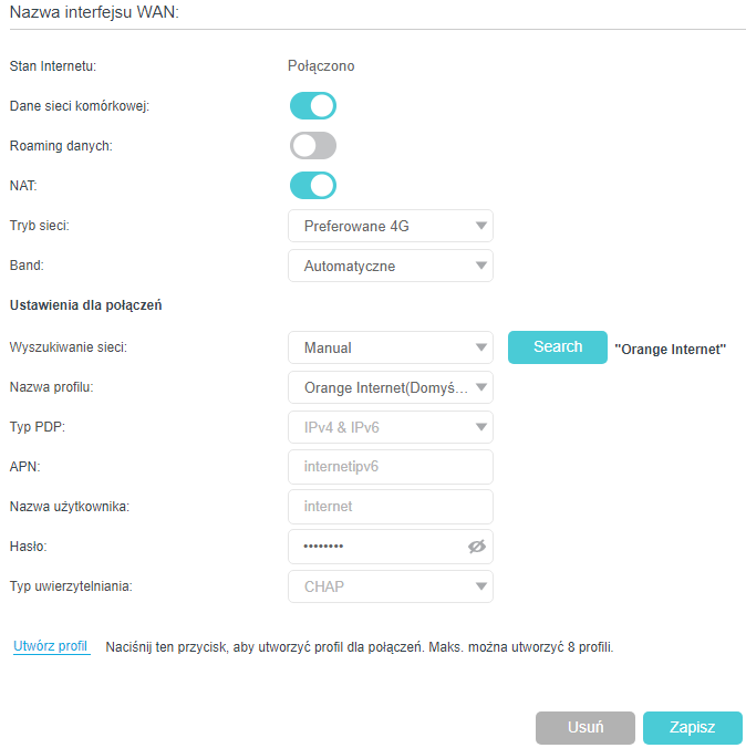

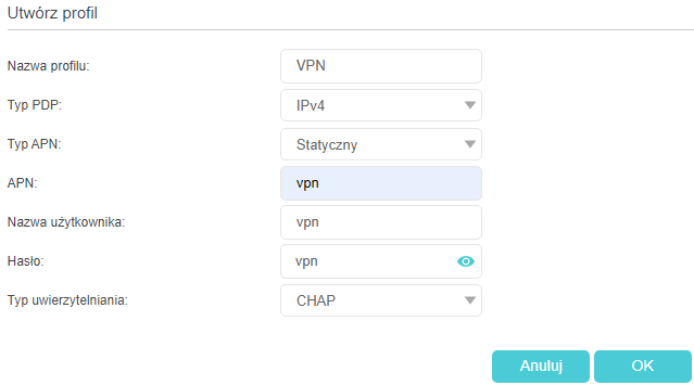

To znaczy sama karta jak i router został zamówiony przez strone Orange niecałe 2 lata temu. Karta nie była kupowana w sklepie tylko od razu do mnie wysłana razem z routerem.
Dodatkowo dodam, że u mnie w routerze nie ma możliwości ustawienia profilu jako domyślny. Jedyna opcja to Wyszukiwanie sieci: "Manual" i wybór profilu (VPN). Zakładam że wtedy profil jest domyślny.
Poniżej wysyłam zrzut ekranu z ustawieniami APN.obraz_2024-06-22_173156122.pngobraz_2024-06-22_173333899.png

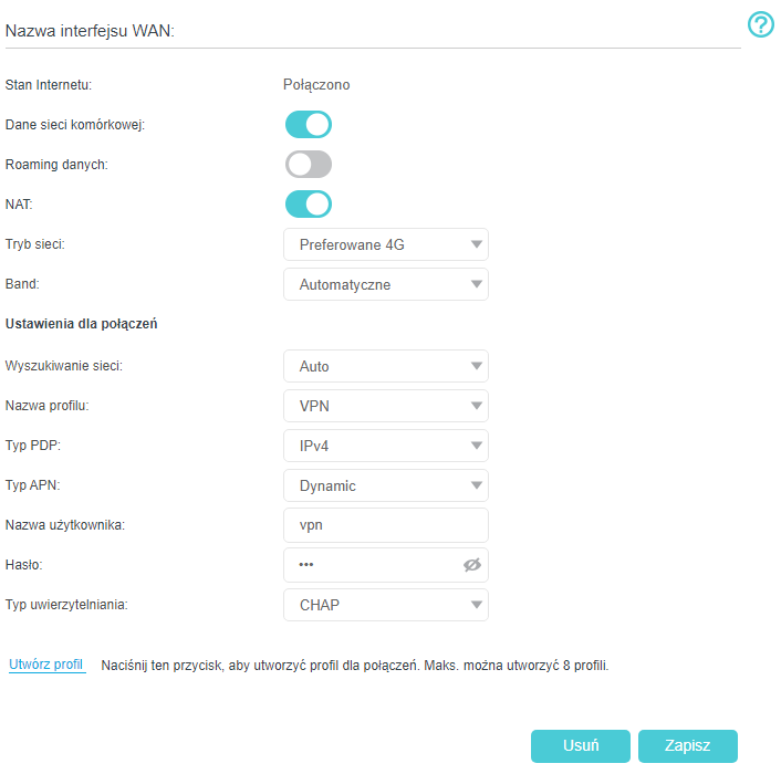

Zamknięte porty na TP-Link Archer MR600
Pozmieniałem trochę w ustawieniach APN i w końcu się połączył. Pytanie czy wybrana opcja w Typ APN "Dynamic" coś zmienia? Port 25565 dalej zamknięty.obraz_2024-06-22_175553013.png

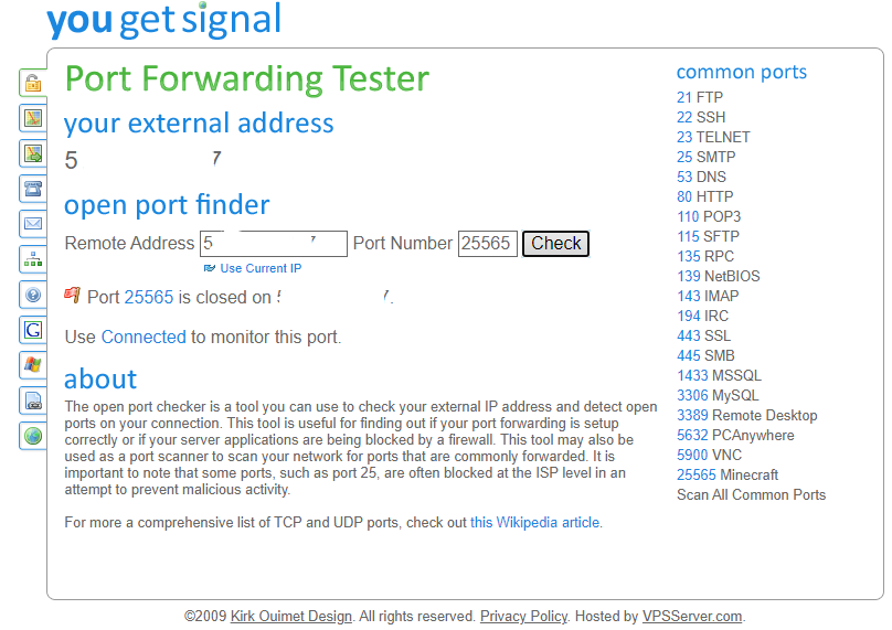

W grze, nie jestem w stanie połączyć się z serwerem, także na innym sprzęcie i innym internecie.
Na stronie https://www.yougetsignal.com/tools/open-ports/ także jest informacja że port jest zamknięty. Na innych stronach tego typu to samo z wyjątkiem jednej na której jest napisane "Problem! I could not see your service on TUTAJ MOJE IP on port (25565).Reason: Connection timed out."obraz_2024-06-22_185649337.png

Tak jak napisał @Samotnick : przekierowanie na ruterze - pokaż - ale nawet jeśli masz je dobrze zrobione, to nadal na końcu tego przekierowania, czyli na twoim PC coś musi odpowiadać, żeby test potwierdził otwarcie portu. Na samym PC też jest zapora która domyślnie blokuje przychodzące połączenia. W sieci lokalnej serwer działa?

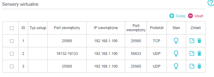

@j131
W sieci lokalnej jak najbardziej działa. W zaporze mam reguły przychodzące i wychodzące jako port 25565 odpowiednio dla TCP i UDP. Przy wyłączonej zaporze jest bez zmian.obraz_2024-06-22_201717016.png
