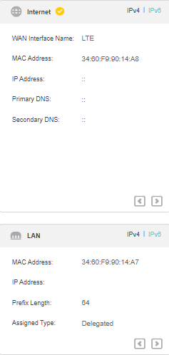

@Kamilowskyy8 Czy są jakieś dane na zakładce IPv6?
  • 22
  • 58
Zamknięte porty na TP-Link Archer MR600
@Samotnick niekoniecznie

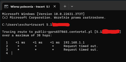

@j131 Wcześniej tak, przed chwilą także. Na tych ustawieniach brak sygnału, brak internetu. Tryb sieci 3G albo Preferowane 4G jest sygnał ale brak internetu. Natomiast jeśli typ APN jest ustawiony na dynamiczny, oraz Tryb sieci Tylko 3G sygnał pełny, brak internetu. Na tym samym ale w Tryb sieci Preferowane 4G, nie ma problemu z wyjątkiem takim że trzeba czasami poklikać na ten tryb sieci raz pierwszą opcję, raz drugą i wrócić do Preferowane 4G aby w końcu załapało. Czasami po prostu restart routera pomaga (na obecnych ustawieniach) żeby był sygnał oraz internet. Wypróbowałem już naprawdę wiele kombinacji, wszystko z apn VPN nie działa z wyjątkiem tych obecnych ustawień. Inne domyślne profile Orange działają bez zarzutu.
Czytałem też o CG-NAT, i sprawdziłem prostą komendą w CMD tracert (i tu publiczny adres ip ze strony np. https://www.whatismyip.com/ ).
Od razu piszę, że wyświetla się tylko pierwszy wynik a cała reszta do 30 to tylko Request timed out. Zrzut ekranu poniżej.

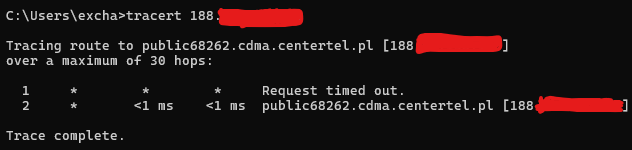

A na telefonie, z tą kartą i z takim APN dostajesz publiczne IP?
Nie chodzi o wypróbowanie różnych ustawień, tylko te jedne są możliwe. Jeśli nie działa na nich ruter a działa telefon, to trzeba zmienić ruter. Jeśli w telefonie też nie ma publicznego IP, to winna może być usługa lub karta SIM.
  • 22
  • 58
@j131 Sprawdziłem teraz na telefonie. Strony typu whatismyip nie chciały mi się zbytnio załadować poza tym (https://nordvpn.com/pl/what-is-my-ip/). Telefon oczywiście podłączyłem przez kabel do komputera i w ustawieniach dałem router usb. W konsoli tracert (i ten adres ip ze strony). Domyślam się że winny jest router.
