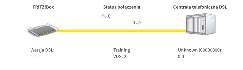

Witam,
Reklamacja złożona (jest w trakcie rozpatrywania), monter podłączył mój internet pod kartę VDSL 🙂 Pobieranie wzrosło do 20 Mb/s a wysyłanie 3,9 Mb/s. Teraz super widać zwiększenie prędkości przy wysyłaniu dokumentów.
Tylko mam mały problem z routerem FRITZ!Box 3490, nie chce się połączyć z VDSL, nawet jak wpiszę w polu VLAN ID wartość 35.

Zamiana routera FunBox 2.0 na nowy
A spróbuj wpisać 035.
@BlackAdder_2020 przy VDSL wpisujesz PPPoE,
VPI/VCI na 0/35 login i hasło i enkapsulacje vcmux i wszystko...
Dzięki za próby pomocy, ale dalej router nie wystartował. Przy próbie połączenia daje napis, że wystąpiła usterka w połączeniu DSL i trzeba sprawdzić kabel.
