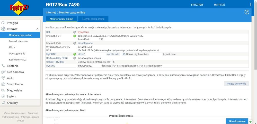

@Adam_ nie wiem co dają te ustawienia w każdym razie ipv6 z tymi ustawieniami nie jest aktywny (załączony zrzut). No i chyba wymagane jest jeszcze dopisanie na końcu loginu neostrady /ipv6 czyli [email protected]/ipv6 tyle tylko, że z takim loginem połączenie nie wstaje.

@jaryn z loginem bez /ipv6 i z ww. DNSami przydziela adresacje ipv4, a po dopisaniu na końcu loginu /ipv6 połączenie nie wstaje.
W sumie nie wiem do czego mi to potrzebne ale powalczyć mogę 😉
Ok pobawiłem się, udało się 😛 Login z dopiskiem /ipv6, DNSy domyślne. Pozostałe ustwienia dla potomnych 😉
