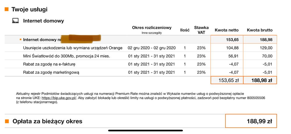

Nie doczekasz się żadnej przesyłki oni nie wysyłają bez asysty technicznej ONT. Zgłaszasz chęć wymiany, ustalasz termin, przychodzą technicy z ONT i aktywują. W sumie trochę to bez sensu bo rzeczywiście mogliby przysłać modem kurierem i aktywować zdalnie ale cóż trzeba trochę szarpnąć kaski. Natomiast w kolejnym miesiącu rozliczeniowym na fakturze pojawia się pozycja "Usunięcie uszkodzenia lub wymiana urządzeń Orange" 129 zł (zrzut poniżej).

@emarcin  130zł za wymianę funboxa3 na funbox3+ONT to rozbój w biały dzień, dlatego lepiej to załatwiać w trakcie instalacji i naciskać.
Wydaje mi się że może być tu kilka wątków (zgaduję, bo nie wiem ale zakładam że problemem musi być coś więcej niż olewka ze strony pracowników skoro usługa już sprzedana):
- może infolinia nie chce w zleceniach pisać ONT bo jest droższa instalacja u podwykonawcy a ten niechętnie da ONT bez zlecenia bo dostanie mniej kasy za instalację?
- w przypadku wymiany FB3 na FB3 + ONT technik musi wykonać od nowa aktywację usługi (tym razem na inne ONT, nie dotychczasowe w FB3) i zauważyłem że technicy czasem nie są zaznajomieni z tematem więc ignorują prośbę klienta i zaczynają wciskać kit. Jeśli już ktoś odpowiednio naciska to w końcu wykonają telefon, nauczą się jak dokonać aktywację i wszystko się da.
Patologią jest że Orange nie może tego ucywilizować, ta firma chyba przekroczyła rozmiar powyżej którego nikt nie czuje się za nic odpowiedzialny a klient zderza się tylko z procesowym korpobetonem bo nikomu nie zależy na skutecznym udrożnieniu procesu.
Tyle to ja wiem ale jak ktoś chce wymienić w trakcie umowy i jest gotów zapłacić to czemu nie? Lepiej tak jakby miało nie być takiej możliwości.
