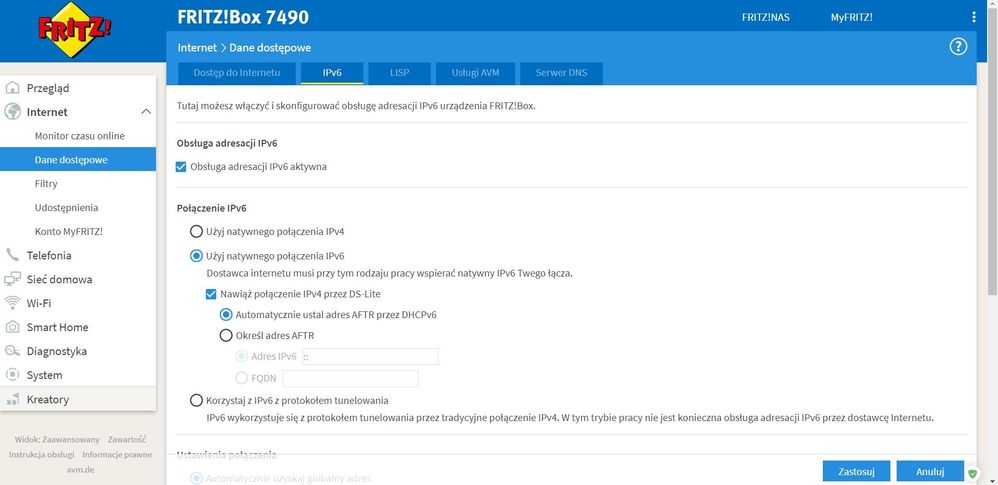

w zakładce IPv6 mam ustawione jak poniżej
Mam światłowód 300/50 i robiłem speedtest i wyszło mi ok 302 - 312 download i między 47 a 52 upload oraz 3ms latency - przez WiFi (5GHz)

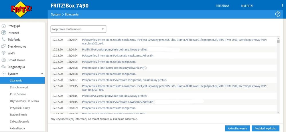

@Adam_ nie wiem co dają te ustawienia w każdym razie ipv6 z tymi ustawieniami nie jest aktywny (załączony zrzut). No i chyba wymagane jest jeszcze dopisanie na końcu loginu neostrady /ipv6 czyli moj_login@neostrada.pl/ipv6 tyle tylko, że z takim loginem połączenie nie wstaje.

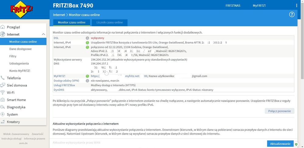

@Adam_ Ważne jeszcze są serwery DNS:
194.204.157.1
194.204.152.34
chyba 194.204.159.1  a nie 194.204.157.1

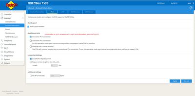

@jaryn z loginem bez /ipv6 i z ww. DNSami przydziela adresacje ipv4, a po dopisaniu na końcu loginu /ipv6 połączenie nie wstaje.
W sumie nie wiem do czego mi to potrzebne ale powalczyć mogę 😉

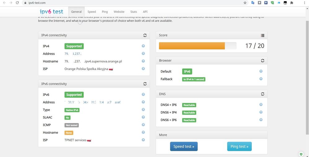

Ok pobawiłem się, udało się 😛 Login z dopiskiem /ipv6, DNSy domyślne. Pozostałe ustwienia dla potomnych 😉
