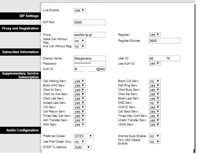

raczej w bramce. Bramka to PAP2T.  dodałem zdj do załacznika

Tu jest wszystko ok.
Ew. nie wiem czy w praniu nie masz gdzieś logowania klientem voip na platformie Orange. Spróbuj zmienić pole AuthID: dopisując przez @ literę a,b lub c np. [email protected]

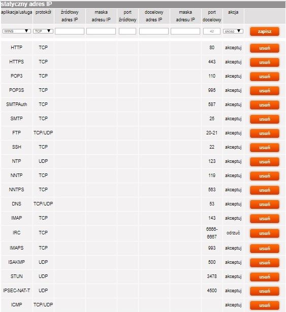

ogolnie jak dostawałem funboxa, babka mi wysyłała jakaś konfiguracje na niego i generowała jakieś dane. Ogólnie telefon voip jest przypisany do konkretnego funboxa i na innym FB nie zadziała. Jestem ciekaw czy to tez jest z tym związane? Ale znowu gdyby tak było, moja bramka w ogole nie połączyła by się. A wiemy ze się łączy. Ciekaw jestem czy to może byc problem z jakimis portami? czy jakiś trzeba odblokować? Tę opcję z dopiskiem na koncu numeru literek a,b,c jeszcze sprawdzę.  W samym funboxie sprawy z portami maja się tak: (załącznik)
