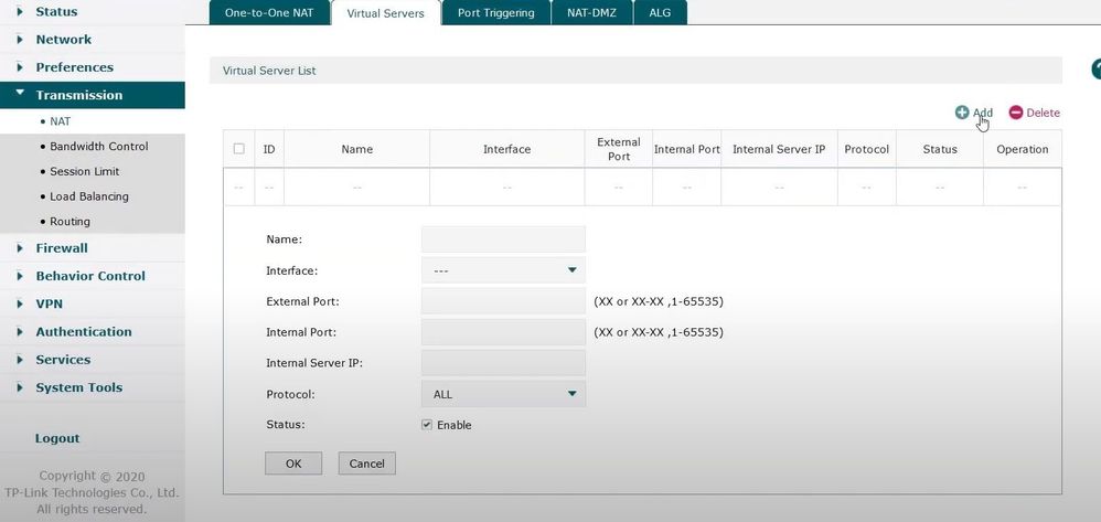

Niestety w obecnym routerze R605 (tu poprawiam p/w błąd) zakładka ta prezentuje się troszkę inaczej.
Zatem muszę wpisać porty internal i external > patrz załącznik 🙂
