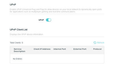

Mam UPnP, wygląda to tak:
Ma to tak wyglądać czy trzeba pododawać reguły?

@mat20061
To są identyczne opcje jak w FB. Co prawda wygląda to jak tabelka z przekierowywaniem portów, ale to trochę co innego. Owszem w tej tabelce pojawią się przekierowania, jeśli jakas aplikacja w LAN sobie tego zażyczy. Taki to plug-and-play. Aplikacja musi mieć taką umiejętność i wtedy ruter będzie dziurawiony na jej życzenie.
Zapewne jest też gdzieś strona do ręcznego przekierowywania portów "na sztywno".
Radziłbym przy tym nie grzebać, chyba że jakiś konkretny serwis poinstruuje co i dlaczego otworzyć.
