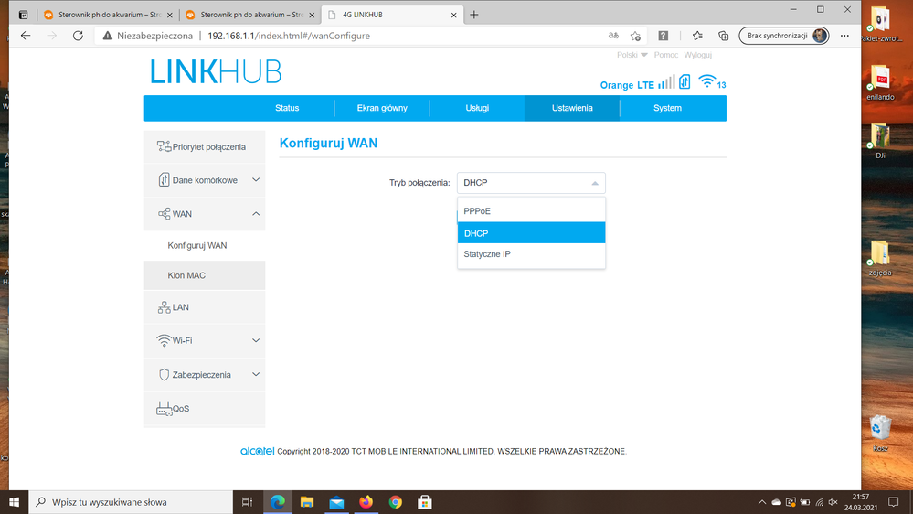

A co jest w zakładce WAN?

Czy dmz i upnp jest włączone?
W WAN zostaw DHCP.

dmz i upnp jest wyłączone

To włącz najpierw upnp i sprawdz. A potem dmz jak nie będzie działać.

upnp nie pomogło a jaki adres wpisać w dmz

@AdamF dopytam, czy chcesz wchodzić na ten sterownik z zewnątrz czy wewnątrz sieci LAN. ??
Jeśli wewnątrz to fakt, że adres i urządzenie są widoczne powinno być połowa sukcesu i trzeba szukać w restrykcjach LAN i przeglądarek...tak mi się wydaje

przyniosłem stary router z piwnicy podłączyłem bez karty sim, podłączyłem urządzenie sterownik ph do tego starego routera przypisał mu adres 192.168.0.164 i bez problemu łączę się przez wpisanie tego adresu w przeglądarce, z tego wychodzi że coś źle ustawione w tym nowym routerze
