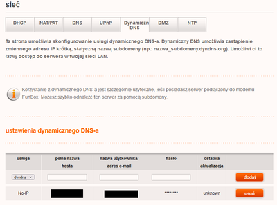

DDNS ogarnąłem przez No-IP, bo robiłem jakieś podejścia do tematu i znalazłem tak na tutorialu od Oragne. Funbox wspiera, więc skonfigurowane chyba jest -

FB3 teoretycznie przynajmniej wspiera takie serwery dynamicznego DNS. Nie sprawdzałem funkcjonalności, dlatego napisałem że "teoretycznie".

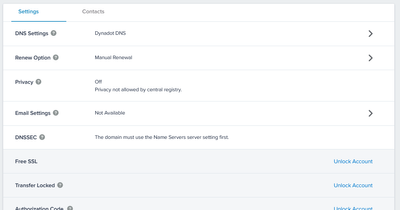

Tak, to o czym piszą w dokumentacji jest w edycji DNS

Sorry, miał to być ten screen:

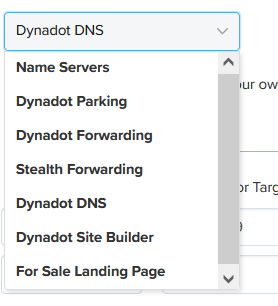

Jest możliwość wskazania arbitralnych serwerów DNS w dynadot. Specjalnie domenę wykupiłem żeby to sprawdzić.
Trzeba wybrać z listy "Name Servers" a nie rzeźbić w ich "Dynadot DNS". Powinno chyba zadziałać z serwerami dDNS?
