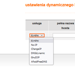

DDNS ogarnąłem przez No-IP, bo robiłem jakieś podejścia do tematu i znalazłem tak na tutorialu od Oragne. Funbox wspiera, więc skonfigurowane chyba jest -

FB3 teoretycznie przynajmniej wspiera takie serwery dynamicznego DNS. Nie sprawdzałem funkcjonalności, dlatego napisałem że "teoretycznie".

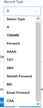

Ja znalazłem tutaj https://www.dynadot.com/community/help/question/set-up-DNS a dalej nie dam rady, bo nie mam konta w dynadot. Niestety, z tekstu dostępnego w helpie wynika, że pośród dostępnych do edycji typów rekordów nie ma typu NS:
If you have an Email Server or MX Record available for your domain email, enter in the hostname and the priority (otherwise known as distance) in the subsequent text boxes. You can also specify subdomain A records, CNAME records, SRV records, and TXT records.
Ale być może nie robi się tego poprzez explicite wskazywanie typu rekordu NS, tylko jest taki wpis robiony niejawnie pod inną opcją. Ten temat na forum dynadot może być wskazówką: https://www.dynadot.com/community/forums/f7-domain-name-help/ddns-1813.html

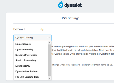

Tak, to o czym piszą w dokumentacji jest w edycji DNS

W analogicznym menu, u siebie w home.pl, oprócz powyższych, odnajduję pozycję NS.

Jest możliwość wskazania arbitralnych serwerów DNS w dynadot. Specjalnie domenę wykupiłem żeby to sprawdzić.
Trzeba wybrać z listy "Name Servers" a nie rzeźbić w ich "Dynadot DNS". Powinno chyba zadziałać z serwerami dDNS?
