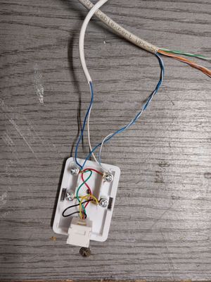

AP to Twój Asus postawiony w ten tryb pracy, gdzie switch w nim służyłby do podłączenia pozostałych urzadzeń. Awariami prądu bym się nie przejmował. Prawdopodobieństwo uszkodzenia modemu występuje, ale wymienisz go w każdym punkcie obsługi od ręki.
Skoro to mieszkanie wynajmowane, to wymiana kabla telefonicznego na eth nie wchodzi w grę. Zastosowanie eth jako przedłużenie linii, jak najbardziej, ale nie w tej formie. Podłączyłbym równolegle jedną parę eth w obecnym gniazdku w przedpokoju, na końcu kabla eth założyłbym gniazdo telefoniczne z wyjściem RJ11 i za pomocą przewodu obecnego połączył z modemem. Nie szedłbym w zaciskanie wtyczek RJ11 na eth, bo to może powodować problemy.

@agat13
Możesz mi proszę wytłumaczyć co rozumiesz przez "Podłączyłbym równolegle jedną parę eth w obecnym gniazdku w przedpokoju, na końcu kabla eth założyłbym gniazdo telefoniczne z wyjściem RJ11 i za pomocą przewodu obecnego połączył z modemem.", bo jakoś nie potrafię tego zrozumieć, tym bardziej ta pierwsza część podłączeniem równoległym jednej pary eth :P:( to gniazdko w przedpokoju ma wtyk tel. jak coś. Sorry za brak wspomnienia o najmie mieszkania, kompletnie mi to z głowy wypadło na początku 😐

Sens podłączenia drugiego routera pod Funbox 2.0
 myślałem o czymś takim. Żyły kabla przychodzącego- ten biały cienki i kabla eth skręcone razem i podkręcone pod śruby w gniazdku. To pewniejsze niż zarabiana wtyczka RJ11 na kablu Ethernet
