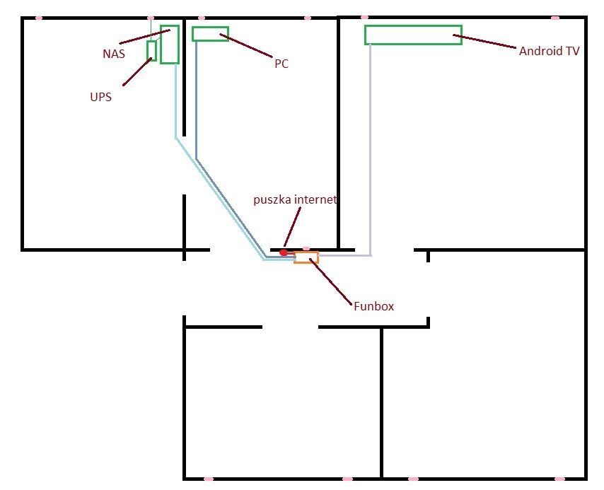

No właśnie u mnie to wygląda tak, że w ostatnim najmniej użytkowanym pokoju mam schowany serwer NAS który jest podpięty do UPS (często pada prąd tu na wiosce). W środku mieszkania w przedpokoju mam gniazdko telefoniczne do którego jest podpięty FB. Myślałem, żeby FB postawić przy serwerze i podpiąć go również do UPS, pociągnąć kabel telefoniczny do UPS, bo mam w nim filtr przeciwprzepięciowy z wtykiem rj11 i do FB. No i w taki sposób zabezpieczam FB, bo z tego co się orientuję to takie awarie prądu źle na niego wpływają i często pogarszają parametry sieci (?). I właśnie od niego pociągnąć LAN do ASUS'a którego postawiłbym w przedpokoju na dawnym miejscu FB. I tak jak sugerujecie użyć go wtedy jako AP. Czy to dobry pomysł?

@agat13dobrze rozumiem, że mam ASUSa jako AP postawić przy serwerze w ostatnim pokoju, a FB zostawić tam gdzie był i tylko pociągnąć od niego ethernet do AP?
Edit:
A tak w uproszczeniu wygląda rozkład mieszkania i urządzeń. To jest stare budownictwo, więc kontakty tylko pod oknami więc nie mam jak szaleć z umieszczaniem urządzeń, a przedłużaczy i tak już sporo. UPS musi być przy NAS, a chciałbym pod niego w miarę możliwości podpiąć również FB i z linią telefoniczną przez UPS na wypadek awarii prądu i przepięć, a tutaj migania potrafi być sporo więc boję się o FB.

@Zeuskk Ja to widzę tak: Można przenieść modem. Konieczna wtedy by była przeróbka linii telefonicznej na pokój z NAS-em. Nie wiem którędy linia wchodzi do lokalu, więc trudno mi powiedzieć jakie byłyby możliwości zachowania jej długości w stanie niezmienionym (wykonania instalacji od nowa znad drzwi wejściowych od razu do pokoju z NAS, bez przedłużania od obecnego gniazda). Jeśli taka przeróbka wchodzi w grę, to wtedy bym się zastanowił nad takim scenariuszem. Później od modemu podciągnąłbym jedna nitkę do przedpokoju do AP , drugą do kompa za ścianą, a trzecią do TV kładąc kable pod oknami wzdłuż jednej ściany. Łatwo i bezkonfliktowo.
Jeśli nie chcesz takiej rewolucji (co wydaje mi się najrozsądniejsze) możesz zostawić modem tam gdzie jest i podciągnąć jedną nitkę do NAS-a, założyć AP ze switchem. Od switcha zrobić instalację do kompa za ścianą i do TV wykonując ją jak opisałem poprzednio wzdłuż ściany, po listwie przypodłogowej.
Nie widzę całości mieszkania, grubości ścian i ewentualnych przeszkód, więc to jest plan w ciemno...
