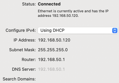

OK, mam już tego Asusa RT-AX82U. To nie router, to szatan... Sieć działa ze trzy razy lepiej.
Zgodnie z instrukcją podłączyłem go do FB3 przez port WAN. Sam wszystko rozpoznał. Wyłączyłem wifi w FB3, wszystkie urządzenia podłączyłem kablem i przez wifi do nowego.
Przede wszystkim - chyba lepiej działają sprzęty Apple. Homepody (mam ich 4) przestały mulić i mówić, że nie mają dostępu do internetu. iCloud też jakby żwawiej działa - usunięcie pliku z jednego kompa usuwa go na pozostałych w ciągu 2 sekund, co wcześniej potrafiło zająć kilka godzin (naprawdę! usunąłem plik w poniedziałek rano i dopiero we wtorek usunął się z pozostałych). Chyba Apple projektuje swoje sprzęty w laboratorium, gdzie używają topowego osprzętu sieciowego.
Zasadniczo wszystkie urządzenia stały się bardziej responsywne. Połączenie ac stałe jak drut 866,7 mbps. Nie wiem jak sprawdzić, czy iPhone 11 Pro łączy się po ax, ale link ma prędkość 1201 mbps, więc na pewno tak.

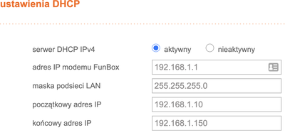

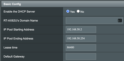

Ciekawa rzecz - nie wyłączyłem DHCP w FB3, za to Asus ma włączone swoje i wszystkie urządzenia dostają adres od niego - nie gryzą się dwa równocześnie uruchomione DHCP:
A tak to wygląda w maku:
Generalnie polecam każdemu. Jeszcze tylko zmiana FB3 na ONT, bo mam teraz na speedtest.net ping 3 ms zamiast 1 ms, czyli FB3 jako dodatkowy element spowalnia działanie sieci.

@yygrekonapisał(-a)
Normalna rzecz. To są różne podsieci, odseparowane NATem, więc requesty DHCP z LAN Asusa nie wędrują do FB. Co najwyżej WAN Asusa może dostać adres z DHCP Funboksa, o ile mu na to pozwolisz.
  • 80
  • 152
Router do światłowodu 1gbps
@pirenej a, oki. Powinienem tak zostawić, czy mogę przypisać Asusowi stałe IP i wyłączyć DHCP w FB3? Chcę aby FB3 robił jak najmniej, on ma tylko transferować bity od Asusa.
Chyba, że warto podzielić funkcje, np. FB3 obsługuje urządzenia kablowe, a Asus tylko wifi, czy jakoś tak?
