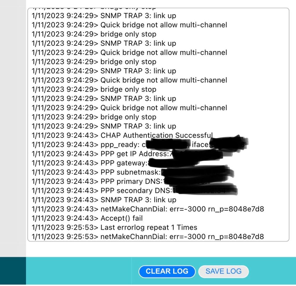

Router TD-W8961N rozłącza internet
@agat13 @jaryn
Wygląda to teraz tak czyli parametry raczej się nie zmienianą. Wieczorem od 22-1 w nocy internet na pewno się nie wyłączył. Błędów CRC jest o wiele mniej, ale jest ich z godziny na godzinę coraz więcej (wczoraj było 1,2,3,4,5 i tak powoli rosło). W logach mam takie błędy i jak dobrze kojarzę to oznacza, że router znowu stracił połączenie z internetem?
* Wstawiono grafikę dodaną jako załącznik – moderator Michał
@Kamil1998 Parametry są w normie, z wyjątkiem tych błędów CRC (zależy na jaki czas synchronizacji przypadają). Pamiętaj, że nie zawsze takie logi świadczą o utracie synchro, a czasem tylko o restarcie półki na centrali i utracie sesji...a to niestety raz na 22 godziny wymóg usługi
