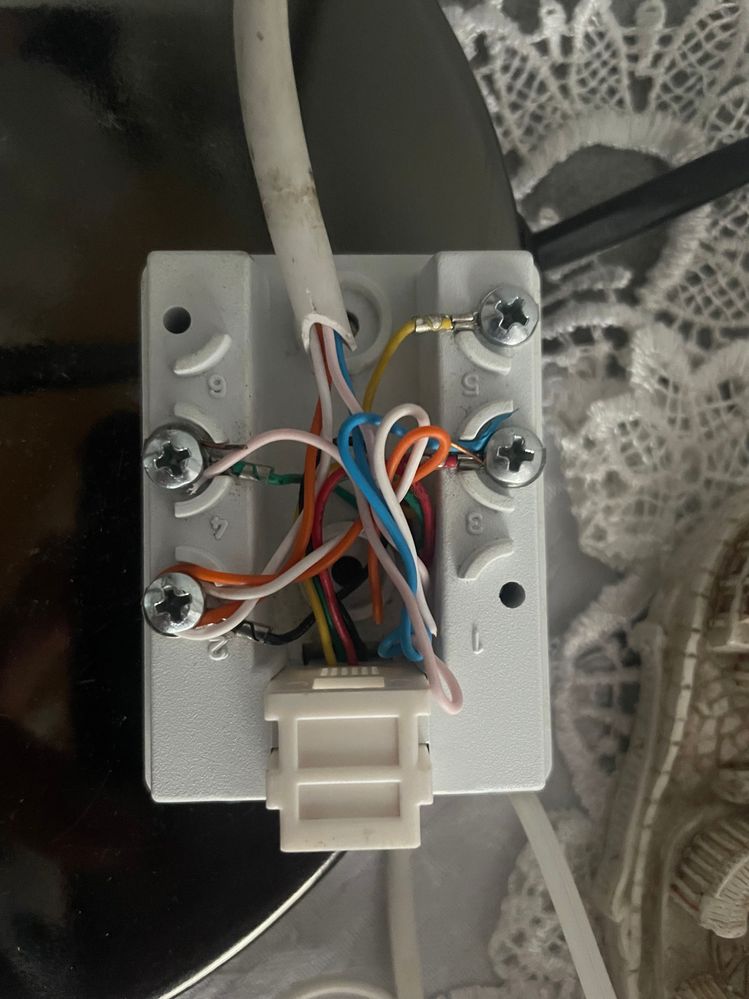

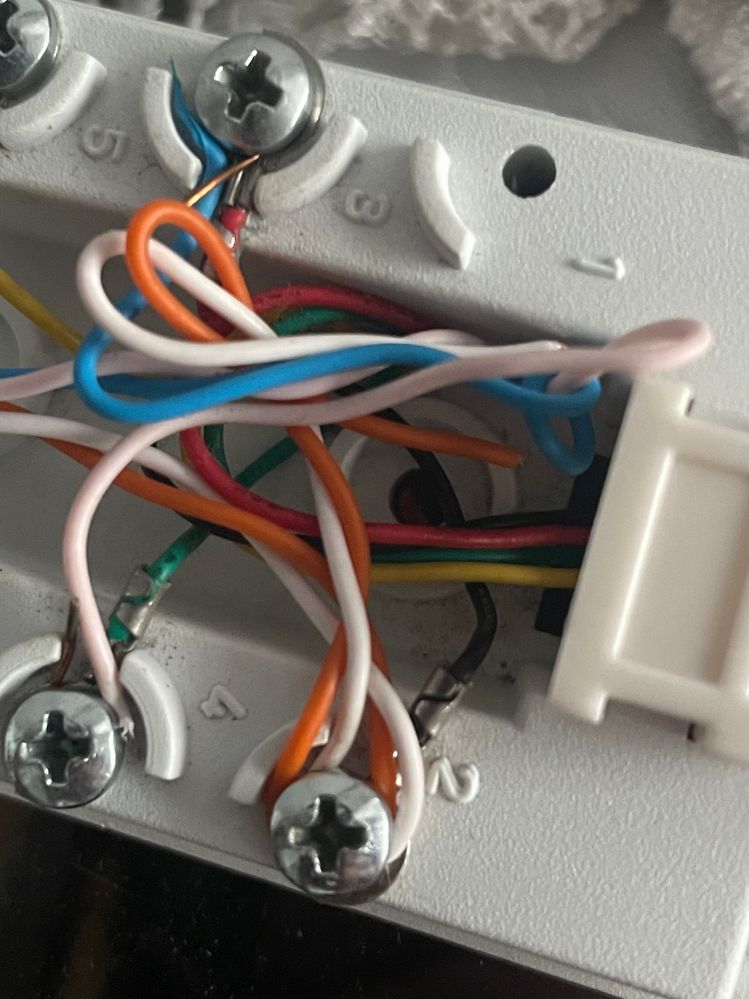

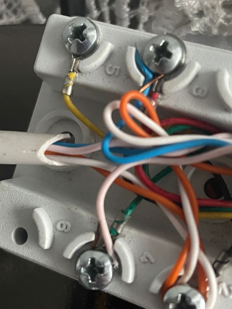

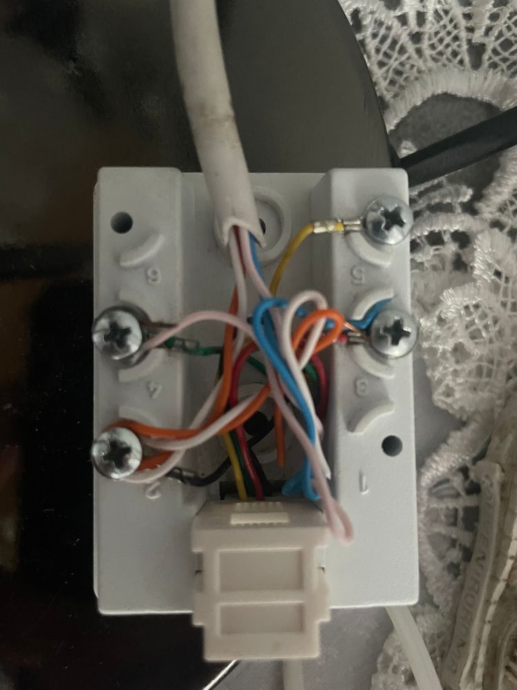

Chyba jest okej? Nie wiem czy dobrze zrozumiałem, ale miałem to robić wilgotnym pędzelkiem? Ja się trochę bałem bo to jednak prąd i robiłem na sucho z pomocą odkurzacza

@Kamil1998 Zdecydowanie lepiej...;) To jeszcze ogarnij co jest za ścianą, skąd kabel przychodzi. Dalej jednak uważam, że zgłoszenie trzeba zrobić, jeśli dalej rozłącza transmisję

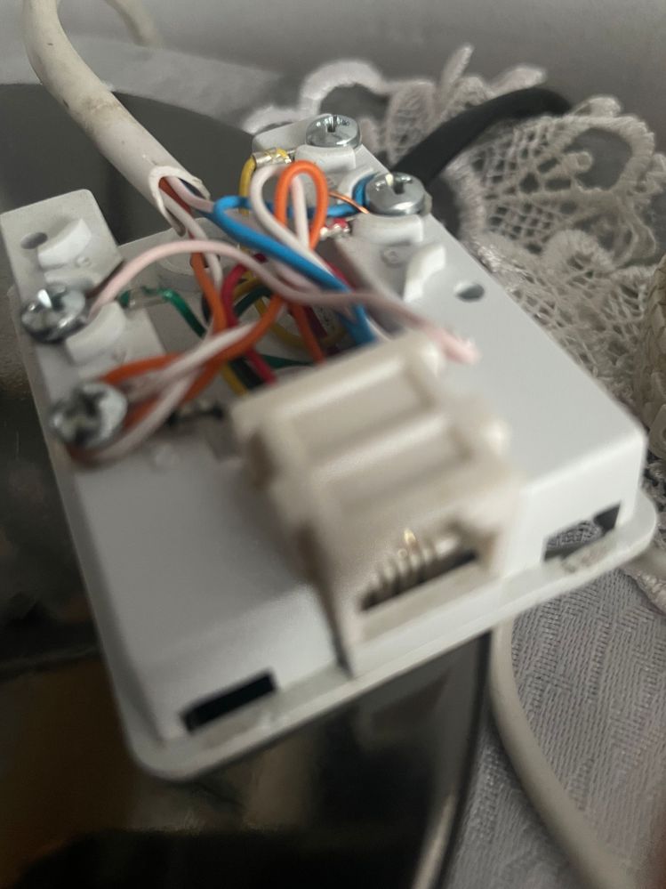

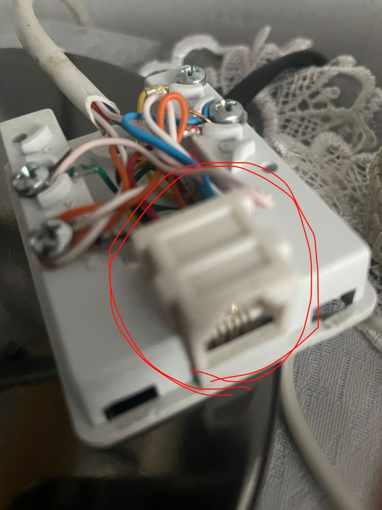

A i jeszcze mam jedno pytanie czy to normalne, że na moim modemie ciągle migają jak szalone te zielone diody? Czasami się uspokajają jak nikt nie używa internetu, ale tak to ciągle mrugają. I ta końcówka, która zaznaczyłem na zdjęciu jest luźna można ją podnieść do góry (ale to chyba luźny element montażu)

@Kamil1998 Sprawdziłeś wszystko co może zweryfikować użytkownik. Reszta w rękach technika. Wizyta reklamacyjna jest bezpłatna jeśli problem jest po stronie operatora. U Ciebie prawdopodobnie jest...
Jest jakiś procent możliwości, że to modem się kończy, ale błędy liniowe świadczą o tym, że i z linią jest coś nie halo...
Diody migają w zależności od ruchu, więc i tak to trzeba zweryfikować.
Podłączone są tylko dwie środkowe blaszki. Dwie skrajne nie są podłączone
