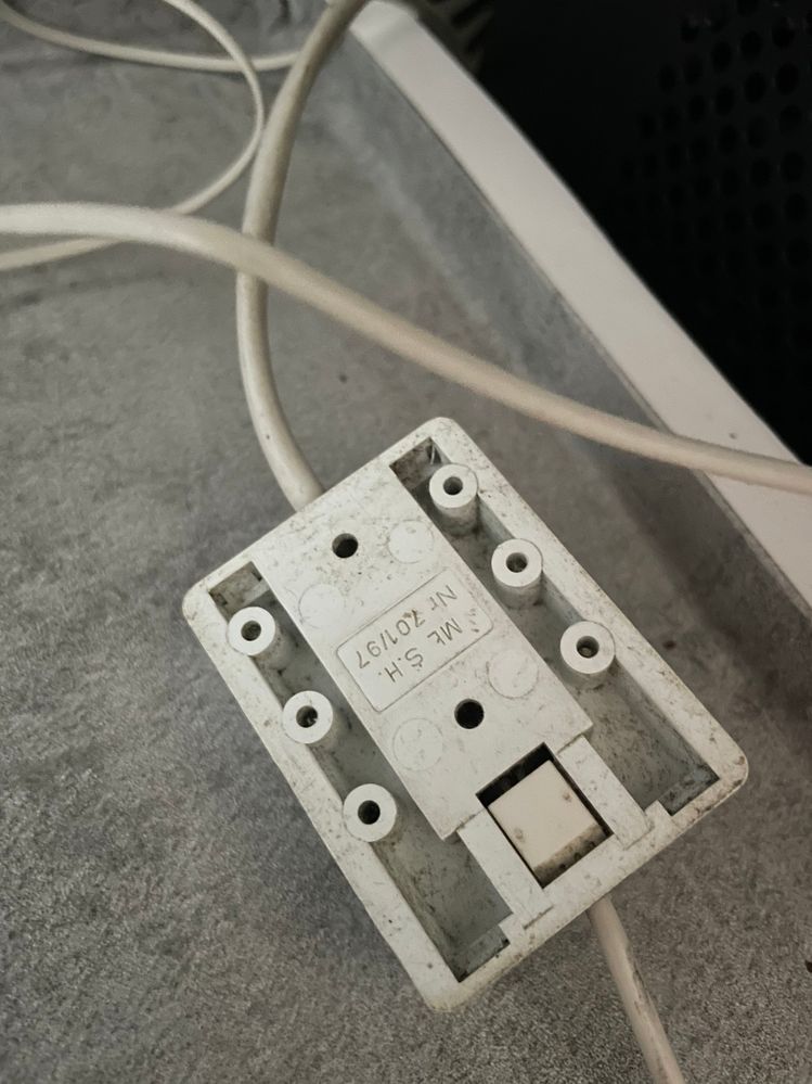

Router TD-W8961N rozłącza internet
Wrzucam zdjęcia jak to wygląda. Był „zakopany” za biurkiem.
@Kamil1998 Gniazdo ok. Ciekawe czy nie zawilgocone wewnątrz i na stykach w gniezdniku. ten kabel zaś to kabel instalacyjny wieloparowy. Pokaż jak jest podłączony w środku gniazda pod śrubki
Ciekawe gdzie jest drugi koniec tego kabla (zza ściany)
Może być w nim wilgoć, bo od zawsze leżał na podłodze w kącie. Nie wiem jak go rozkręcić, bo nie widzę żadnych śróbek a nie chce niczego uszkodzić. Jak narazie zmieniłem kabelek, który łączy się z gniazdka do modemu i odkurzyłem (bez otwierania) całe te gniazdko a i gniazdko nie będzie już leżeć na ziemi tylko bardziej wisieć w powietrzu żeby nie było podatne na wilgoć aż tak. Zmieniłem tez miejsce modemu, bo był schowany pod biurkiem od komputera a teraz leży na komodzie.

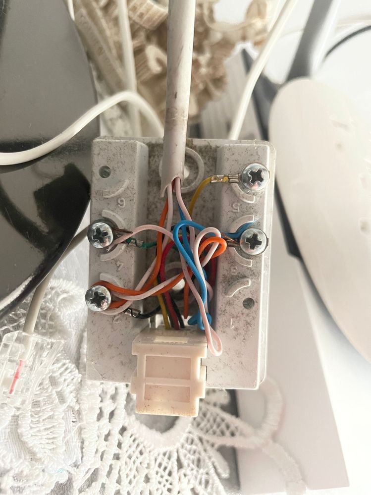

@Kamil1998  klapka na górze z napisem " Telkom Telos" wchodzi na wcisk w obudowę, wystarczy delikatnie podważyć czymś cienkim np nożykiem wsuwając w szczelinę raz z jednej, raz z drugiej strony.
Tak to wygląda.
@Kamil1998 Jednak troszkę wilgoci jest...Trzeba to szczotką do zębów (najlepiej później już nie używać 🙂  ) wyczyścić z brudu i zostawić do wyschnięcia. To samo zrobić z blaszkami w gniezdniku wkładając kilka razy wtyczkę (nawet ze starego przewodu). Chodzi o przetarcie styków.
Kabel rozszyty i podłączony prawidłowo
