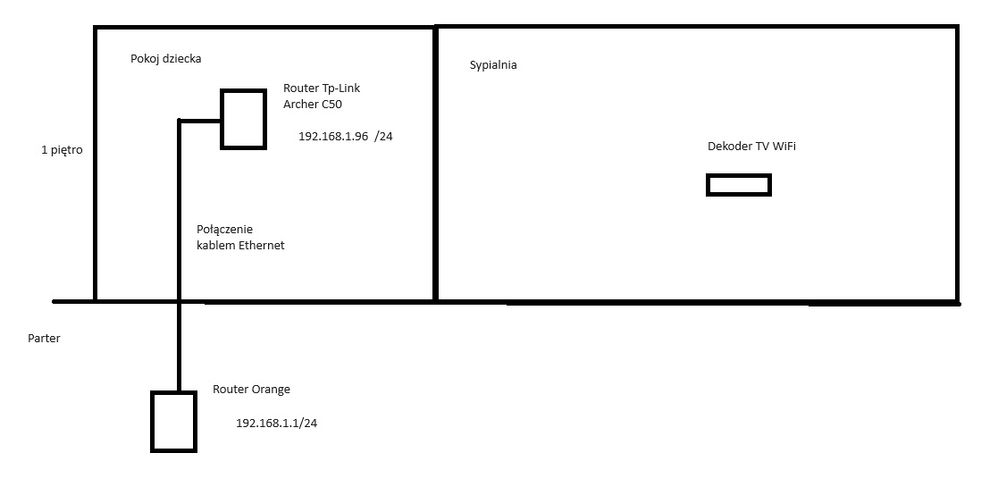

Witam mam problem z połączeniem dekodera TV z zewnętrznym Routerem TP_Link.
Mieszkam w domu jednorodzinnym dwukondygnacyjnym. Router od Orange znajduje się na parterze a telewizor wraz z dekoderem TV na pierwszym piętrze. Deweloper wyprowadził jedno gniazdo ethernet na piętro w pokoju dziecka. Do niego podłączyłem router Tp-Link Archer C50 i ustawiłem go w tryb Access Point. Było to konieczne ze względu na zbyt słaby sygnał Wi-Fi na piętrze. Zakupiłem dekoder TV który chcę podłączyć w sypialni. Niestety podczas konfiguracji dekodera TV nie chce połączyć się z siecią .Chcę uniknąć prowadzenia kabla ethernet z pokoju dziecka do sypialni. Czy ktoś ma jakiś pomysł jak mogę naprawić ten problem ?
W załączniku przesyłam prosty rysunek sieci domowej.

@NeQsiu Instrukcja IWU200 mówi o użyciu WPS. Bierzesz dekoder na dół i parujesz z FB3. Następnie odwzorowujesz konfigurację WiFi z FB3 na C50 (nazwa sieci, hasło, typ szyfrowania). Najlepiej byłoby używać innych kanałów na FB3 i C50 ale skoro jest słaby sygnał na pietrze to na razie się tym nie przejmuj. Przenosisz IWU na piętro i sprawdzasz czy działa.

@NeQsiu Najrozsądniej byłoby jednak dociągnąć kabel...
Jakie ustawienia ma ów AP TP-linka i jakie są objawy braku połączenia?
Może warto spróbować skopiować ustawienia z FB na AP , połączyć dekoder z FB (na szybko blisko FB po wifi ) i przestawić dekoder w miejsce docelowe, aby złapał połączenie z AP, a nie z FB
Jak nic nie wyjdzie z oszukania dekodera, warto na testy wypożyczyć SWB (jako AP w z przedłużeniem wifi) i wtedy dekoder będzie działał (przynajmniej z założenia ma większe szanse)

@NeQsiu Dobrze zrobiłeś ale nie napisałeś co to za dekoder. Bez tego ciężko będzie doradzać.
  • 29
Problem z połączeniem zewnetrznego routera z dekoderem OrangeTV
Router to FunBox 3.0
DekoderTV iwu200

Ale chyba nie kupiłeś tego dekodera? Jego się nie da legalnie kupić, taki kupiony na wolnym rynku na pewno nie zadziała. Jeśli wynająłeś go od Orange to w porządku, spróbuj tego co zaproponował @Samotnick , to może zadziałać. Jeśli nie  to albo kabelek albo most z użyciem jeszcze jednego AP-klienta.

Był to skrót myślowy. Podjechałem do orange i poprosiłem o kolejny dekoder TV

@NeQsiu  kolejny, czyli który,  jakie są pozostałe i jak są podłączone?

O kurcze faktycznie zapomniałem jeszcze przez zdenerwowanie wspomnieć, że jest jeszcze jeden dekoder też iwu 200 na parterze lecz on jest podłączony pod główny router orange i wszystko działa poprawnie
