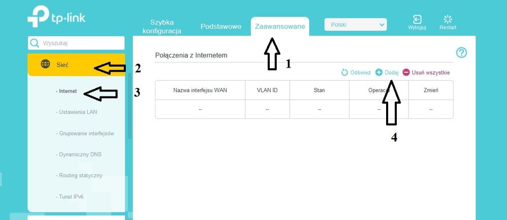

Krok 2. Po zalogowaniu wybieramy ZAAWANSOWANE u góry okna, następnie po lewej z menu wybieramy TRYB PRACY, zaznaczamy Router bezprzewodowy, klikamy na ZAPISZ ( w tym momencie router musi się zrestartować wiec klikamy na TAK , po restarcie logujemy się ponownie, patrz Krok 1:)
Krok 3. Po ponownym zalogowaniu się do routera (patrz krok 1) wybieramy na górze okna ZAAWANSOWANE a następnie z MENU po lewej SIEĆ a następnie INTERNET.
Pojawi się pusta tabelka, nad tabelką klikamy na DODAJ.

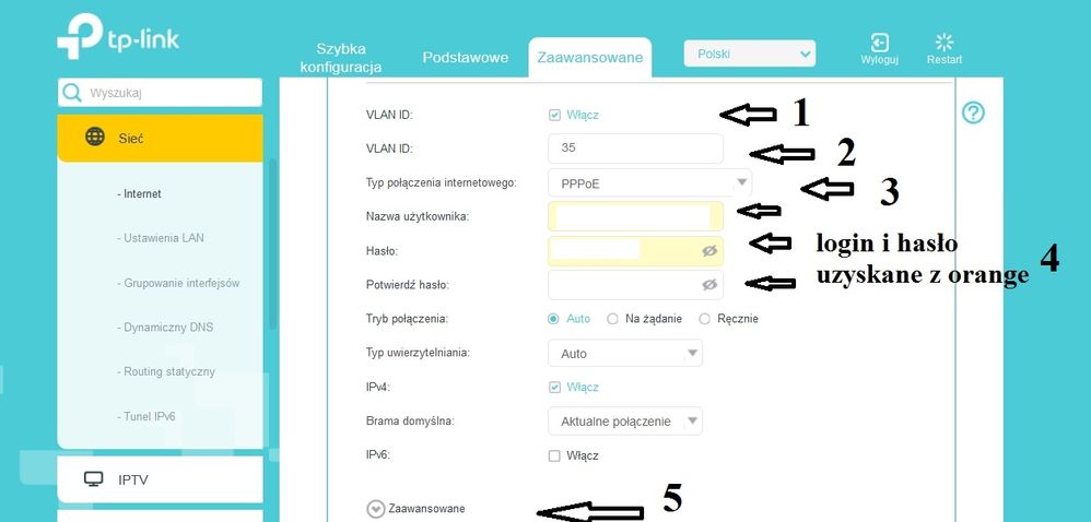

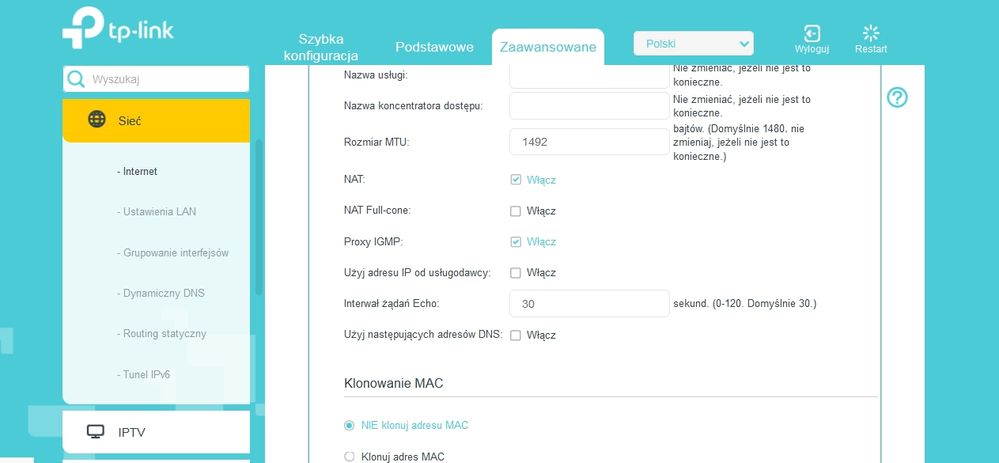

Krok4: Postępujemy jak na załączonych screen'ach zaznaczając VLAN ID, wpisujemy VLAN ID 35, wybieramy TRYB POŁĄCZENIA PPoE a następnie wypełniamy pola nazwa użytkownika, hasło (pozyskane z orange podczas podpisywania umowy), jest jeszcze opcja kliknięciu zaawansowane aby ustalić MTU (domyślnie jest 1480) na wartość 1492, osobiście nie zauważyłem różnicy w speedtest czy stabilności łącza po wpisaniu 1492. W moim przypadku router bez restartowania uzyskał połączenie.
