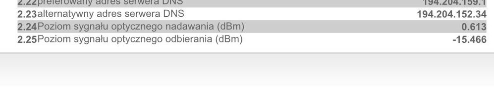

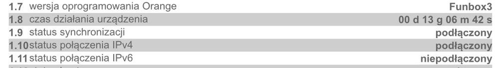

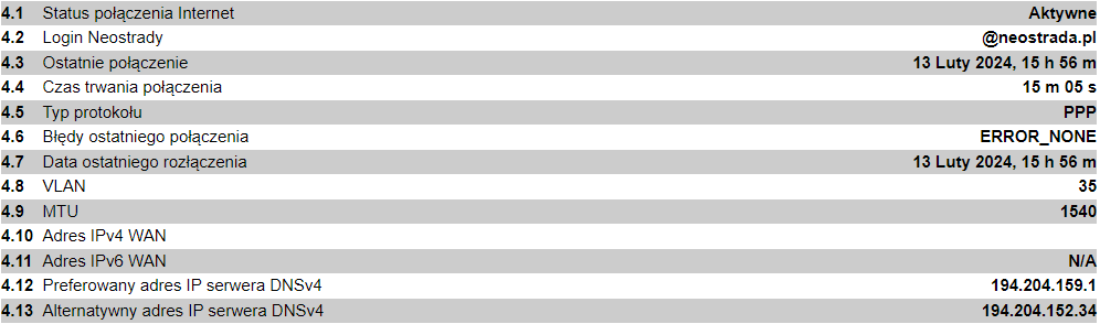

@limitless „Gubi” w sensie uruchamia się ponownie? Pokaż jaki ma czas od uruchomienia, zestawienia sesji PPPoE i poziom sygnału optycznego (odczytasz te informacje w menu). Czy był wymieniany zasilacz?

Problem z internetem Funbox 6 - router się "gubi"
Nie wiem, czy to poprawne dane, bo jestem laikiem, ale przesyłam screena.
Co do "gubienia" to nie mam pojęcia co mają na myśli.
