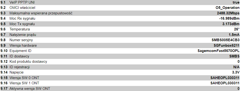

Niestety nie mam żadnych danych z 2 z przodu. 1, a potem 4.

@limitless według mnie masz niewłaściwe poziomy mocy sygnału optycznego. Dzwoń na infolinię i zapytaj o te parametry. Skoro FB wymieniony, warto sprawdzić linię

@limitless Nie mam FB6 aby dać Ci dokładne zrzuty. Sam poszukaj poziomu sygnału bo w nim może być problem.
Edyta: @Arviss już podpowiedział, dzięki.

W menu modemu koło zębate na dole > kafelek "Informacje systemowe" > karta ONT.
A na karcie Ogólne jest info, czy jest to wbudowane ONT, czy zewnętrzne

Wewnętrzny ONT.
Babka na infolinii mi powiedziała, że nie jest mi w stanie pomóc, ale problem leży po ich stronie i nie była w stanie powiedzieć jaka jest siła sygnału optycznego.. xD

Te parametry nie wyglądają jakoś tragicznie - mam zbliżone do Twoich. Nie rozumiem, jak Doradca może nie pomóc 🙂 Jeśli Konsultanta widzi jakiekolwiek nieprawidłowości, zgłoszenie powinno być przekazane do Technika 🙂
