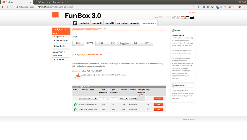

Problem z VoWIFI na Orange Światłowód Funbox 3.0
Dzięki informacjom od kol. Morciak spróbowałem jeszcze na FB w opcjach ustawień sieci w zakładce NAT/PAT dodałem reguły dla konkretnego urządzenia porty UDP 500 i 4500. Dopiero po takiej konfiguracji VoWiFi działa. Jest to trochę bez sensu, bo teraz aby uruchomić VoWifi na każdym telefonie muszę dodać pod te dwa wyjątki. Oznacza to że Orange po swojej stronie blokuje jakoś te dwa porty w defaulcie.
Zrzut ekranu z 2019-10-10 20-01-28.pngCzy jest jakiś sposób, aby Orange odblokowało komunikację na tych portach? VoWiFi na innych sieciach WiFi tak jak pisał Morciak działa bez problemu -  na tych telefonach co testowałem.
@BORAX dzięki za podpowiedź, login co prawda nie pomógł, ale wszedłem do ustawień zapory sieciowej na FB 3.0 nie wiem czemu, ale była ustawiona na Użytkownika. Dopisałem wyjątki UDP dla portów 500 i 4500 jak napisał @Morciak i po zapisaniu ustawień VoWiFi zadziałało. Sprawdziłem, przy którym ustawieniu powinno działać bez problemu - okazuje się że jak zaznaczymy poziom zabezpieczeń na średni, to VoWiFi również działa.
