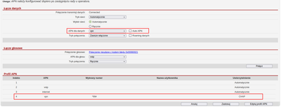

@l00k jakie masz APN ustawione w routerze? Router nawiązuje połączenie przez VPN, czy przez standardowe ustawienia? Najczęściej w routerach Huwei są ustawione profile. Jeżeli był wpisany nowy profil z parametrami VPN, to trzeba ten profil ustawić jako domyślny, inaczej router nawiąże połączenie na parametrach z innego domyślnego profilu.
  • 19
Polecany sprzęt do Orange VPN
APN vpn
Próbowałem różnych kombinacji - tylko vpn ustawiony bez numeru, z numerem, automatyczne uwierzytelnienie etc.
IP dostaje publiczny więc na tyle jest ok.

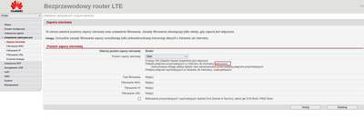

Co więcej na porcie 80 mam dostępną stronę konfiguracji router.
Niedobrze, ale nie widzę nigdzie opcji wyłączenia - dość słabo to jest rozwiązane w tym routerze.
Ustawiłem do testów przekierowanie na port do swojego "serwera"
W zabezpieczeniach jest coś co wygląda słabo, ale nie ma opcji zmiany (wyłączenia firewalla)
Na drugim routerze wygląda to podobnie. Stąd też pytanie o jakiś inny sprzęt.
