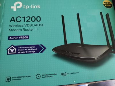

Tplink ac1200
Instrukcja jest tylko taka żeby podłączyć i skonfigurować w sensie zalogować się i zarejestrować i tyle

Nie możesz mieć dwóch modemów połączonych jeden za drugim. O co chodzi z tą kamerką? Chcesz poprawić zasięg WiFi? Może napisz coś o tej kamerce, bo zdaje się że tu jest też jakiś problem.
Zapewne w domyślnej konfiguracji jest konflikt adresów między FB2 a TP-link. Musisz tego TP-Linka najpierw skonfigurować tak, żeby nie było konfliktu adresów. Najprościej byłoby podłączyć kabelkiem tego TP-linka do komputera, bez podłączania czegokolwiek innego, tylko TP-Link i komputer, żadnego internetu. Wtedy w komputerze powinieneś móc się zalogować (w przeglądarce) na stronę konfiguracyjną tego TP-Linka i zmienić konfigurację, tak jak opisano w instrukcji (on ma działać jako ruter bezprzewodowy, nie jako modem).

Oba urządzenia ( zarówno FB jak i router TP-Link z modemem szerokopasmowym do łączy miedzianych ) są równorzędne. Oba mają modem podpinany do linii i router do sieci wewnętrznej. Są swoimi odpowiednikami,  z tym, że Funbox jest operatora, a TP-Link z wolnej dystrybucji na rynku sprzętu.
I tu wyjaśnienie nr2 : te urządzenia nie mogą pracować na jednej linii telefonicznej, a przez to na jednej usłudze Neostrada
Albo jednego podłączysz do gniazda telefonicznego i wpisując login i hasło będziesz używał Neostrady, albo drugiego.
Jest możliwość użycia obu, ale tylko wtedy, kiedy FB dołączysz do usługi, a np Tplinka skonfigurujesz jako Access Point i (jeśli to umożliwia) zamienisz switch w Tplinku jako wejście ethernetowe z FB i wyłączysz na Tplinku DHCP i niepotrzebny wtedy modem ADSL/VDSL.
Dla mnie to dość dziwna konfiguracja, ale możliwa do wykonania. Tylko po co?
