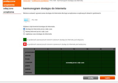

Funbox 6 podłączony - drugi router Asus przyznaje inne adresy teraz?
@UserOrangePLnapisał(-a)
nie widzę w FB6 opcji harmonogramu wyłaczającego internet dla zdefiniowanych klientów
Na liście podłączonych urządzeń można im tworzyć harmonogramy:
